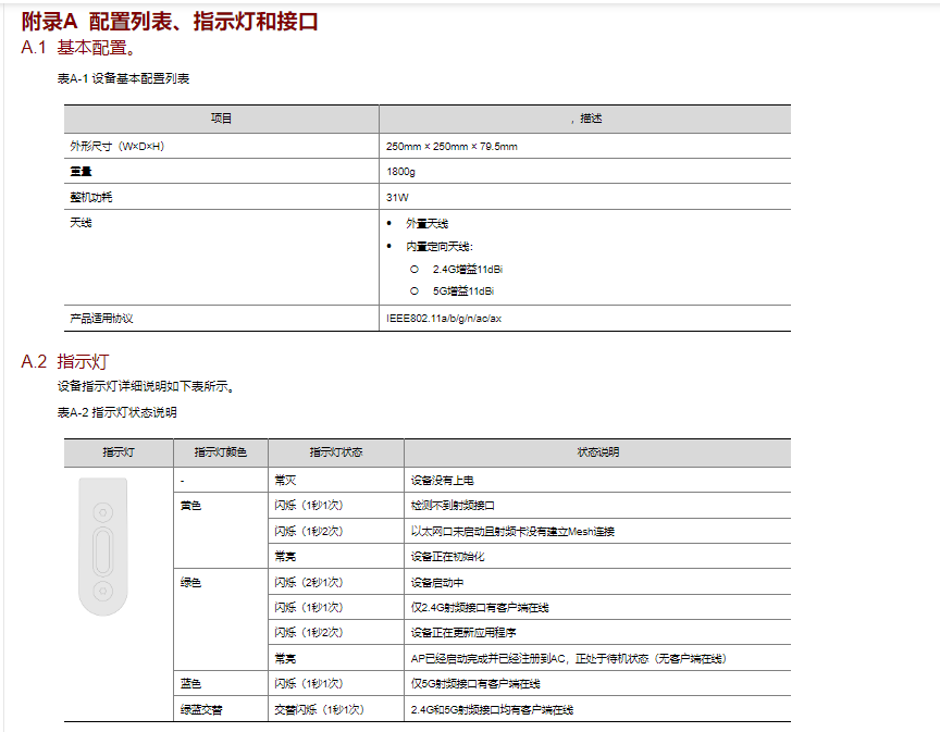

WA6620X-LI亮蓝色指示灯是什么意思
粉丝:105人 关注:1人
WA6620X-LI无线接入点的指示灯说明如下表所示。
表A-1 指示灯状态说明
指示灯
指示灯颜色
指示灯状态
状态说明
常灭
设备没有上电
黄色
闪烁(1秒1次)
检测不到射频接口
闪烁(1秒2次)
以太网口未启动且射频卡没有建立Mesh连接
常亮
设备正在初始化
绿色
闪烁(2秒1次)
设备启动中
闪烁(1秒1次)
仅2.4G射频接口有客户端在线
闪烁(1秒2次)
设备正在更新应用程序
常亮
AP已经启动完成并已经注册到AC,正处于待机状态(无客户端在线)
蓝色
闪烁(1秒1次)
仅5G射频接口有客户端在线
绿蓝交替
交替闪烁(1秒1次)
2.4G和5G射频接口均有客户端在线
5g信号已经关闭,ap还是亮蓝色指示灯

5g信号已经关闭,ap还是亮蓝色指示灯
zhiliao_XpgJhs 发表时间:2023-08-04
粉丝:45人 关注:3人
H3C WA6620X&WA6620X-EX无线接入点
指示灯状态:
确定关闭了,在web界面关闭了。显示客户端都连在2.4g,但是指示灯为蓝色闪烁
zhiliao_XpgJhs 发表时间:2023-08-04 更多>>
5g信号已经关闭,ap还是亮蓝色指示灯,可能是什么原因
确认关闭了吗?ap-group 下,和 ap 视图下检查一下;radio1 是 5G、radio 2 是2.4G
zhiliao_东方老赢 发表时间:2023-08-04
