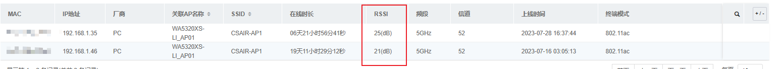

云简上面的RSSI(dB)值是越小越优还是越大越优呢

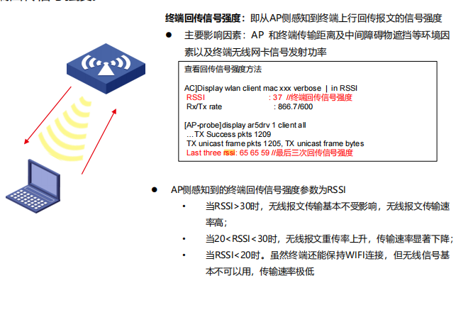

RSSI 指终端回传信号强度;
即从AP侧感知到终端上行回传报文的信号强度
主要影响因素:AP 和终端传输距离及中间障碍物遮挡等环境因素以及终端无线网卡信号发射功率
粉丝:3人 关注:18人
一般不要低于35以下,是数值越大越好,代表信号更强
