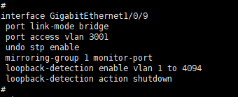

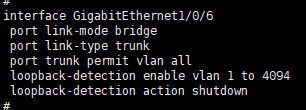

二层远程镜像监控设备收不到镜像流量
源设备接口XGE0/0/25与目的设备GE1/0/6互联。
源设备镜像组:
目的设备镜像组:

1.已禁止MAC地址学习; 2.交换机互联接口已undo stp; 源端口和监控端口也没啥配置,也还是获取不到镜像流量。
