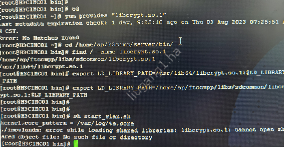

提示无法加载库文件libcrypt.so.1,但是已经找到相关路径并添加了还是不行,有其他方法么
另外这个报错会影响WSM组件正常使用么

监控代理能看到进程起来了吗?动态库感觉少32位依赖包没装,看报错是影响使用的。
建议按照安装部署文档检查一下
wlandm这个进程没有起来,怎么检查缺少的32位包呢
zhiliao_PAs9yj 发表时间:2023-08-04 更多>>
