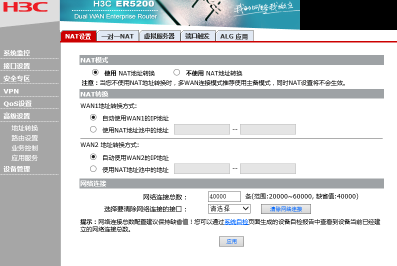

不知路由的NAT在哪里?找了er5200 只有这个页面有NAT设置
zhiliao_7NN0os 发表时间:2023-08-04

交换机就配置了vlan 连接路由器的端口是acess,其他的端口chunk。还有就是配置了静态路由。其他没有设置了。
zhiliao_7NN0os 发表时间:2023-08-04 更多>>
不是设置这一条就可以了吗: 设置多对一NAT(根据您实际所连接的线路,选择相应的“自动使用WAN1的IP地址”或“自动使用WAN2的IP地址”单选按钮,单击<应用>按钮生效)

参考下nat的配置
9.1 设置NAT
就是按照这个文档来操作了。但是还是不能上外网。
