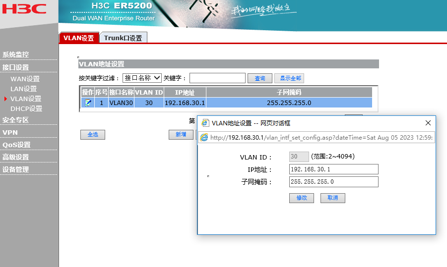

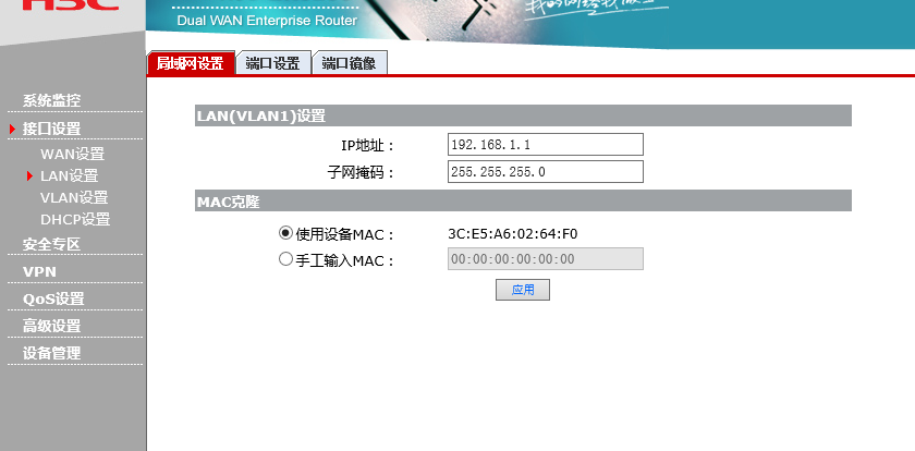

在不开启DHCP的情况怎么开启DNS  在er5200web页面中。
1.在lan口中设置ip地址,无法设置DNS
2.在vlan中设置ip地址,也无法设置dns。
请教不开启DHCP的情况怎么设置DNS

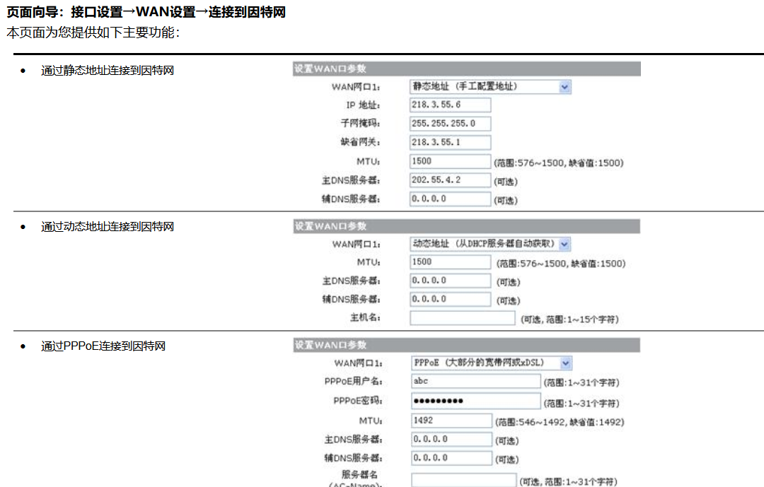

WAN口看看
不客气
暮逍遥 发表时间:2023-08-05 更多>>
WAN口是可以配置DNS。
zhiliao_7NN0os 发表时间:2023-08-05
嗯嗯 其他地方没有了

有点不明白的地方,最新的er5200G3不是在vlan中也可以配置dns吗?怎么er5200没有。
G3是比较新的型号,增加了特性。
