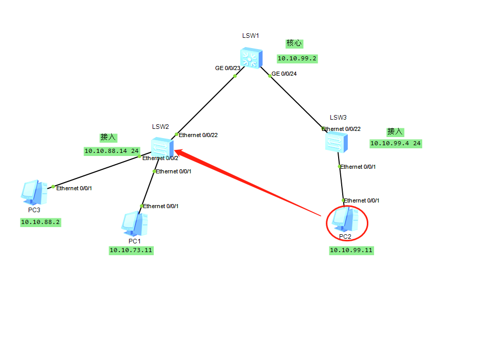

在实际的企业网络环境中,一般网络设备的管理ip和VLAN都如何配置,来实现网络中的PC可以telnet访问。
在企业网路中,网络设备配置好管理ip以后,不同网段的电脑如何进行telnet连接。 比如pc2如何访问sw2.目前99段,73段,88段的网关都在sw1上,99段是VLAN99,73段是VLAN73,88段是VLAN2000,这几个网段的PC设备是可以互相ping通的,但是用pc2连接10.10.88.14的时候就不通,为什么。 或者在实际的企业网络环境中,一般网络设备的管理ip和VLAN都如何配置。

这是两个问题。
1. 在实际的企业网络环境中,一般网络设备的管理ip和VLAN都如何配置(设计)?
2. 在这种设计下,网络中的PC如何telnet访问网络设备的管理ip ?
一般要求严格一点的组网,需要把管理网络与业务网络拆分开,如果有互访的需求,采用防火墙隔离并加上审计,或者跳板机。
这种设计下,网络中的PC通过防火墙或者跳板机管理网络设备。

不清楚模拟器支不支持带外管理配置,支持带外管理的网络设备组网的时候逻辑就非常清楚。所有网络设备的管理口单独接入一个管理用交换机。这样是不是很清楚了? 带内管理的话,交换机上需要配置管理VLAN

首先检查网络连通性,在检查设备telnet相关的配置,最后有没有设备做了限制
粉丝:44人 关注:0人
思路就是你得先保证路由可达(至少能互相ping通),然后就是正常配置telnet即可。
网络可达、目标telnet服务开启、且没有限制就可以telnet了

lsw2和LSW3各写一条静态路由就行了,ip route-static 0.0.0.0 0 10.10.99.2
写了 为什么还不通啊,现在是pc2到pc3可以ping通,为啥到同网段的sw2就不通了。
