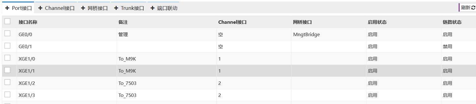

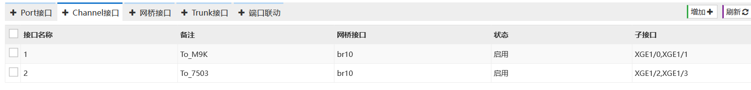

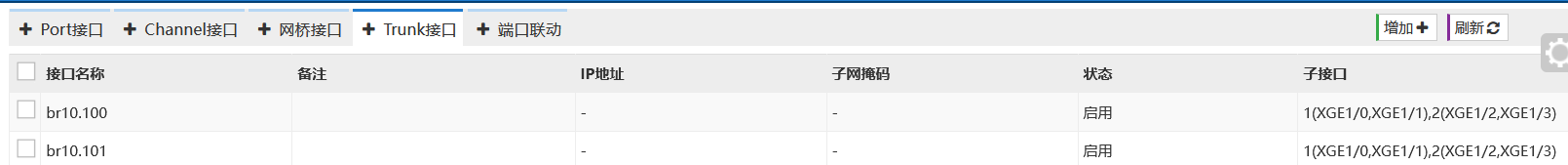

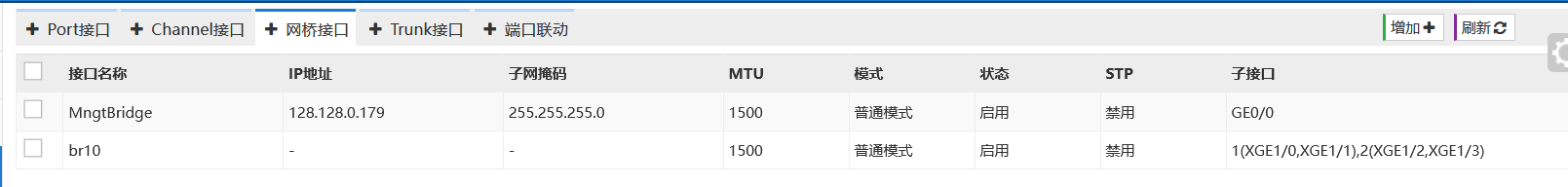

根据WAF的典配进行聚合口配置 配置如下:
两端的防火墙及交换机聚合接口均正常配置,现在笔记本接交换机ping测试防火墙vlanif接口时断时续,感觉是聚合口配置问题,帮忙看下配的对不对。
现在进行ping测试 时断时续。
您好,聚合没啥问题,你检查一下对端的
现在WAF两端设备均配置的是 2个口做聚合口,select max 1 最多活跃1个口,和这个有点关系吗

和对段的聚合模式一致么?
