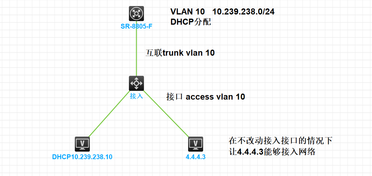

如图,要求在接入层不改动互联口以外的配置,只改动核心路由器的情况下,让4.4.4.3能够接入网络。需要用什么技术实现,如何实现、

配置个sub 地址 vlan 10 接口下;4.4.4.0 网段的;
在vlan 10 里面写sub地址
就是一个vlan下多个地址 ,前提vlan 要在路由器里面
然后就是做nat 如果有acl 这个就要注意
vlanif下面增加sub地址段
