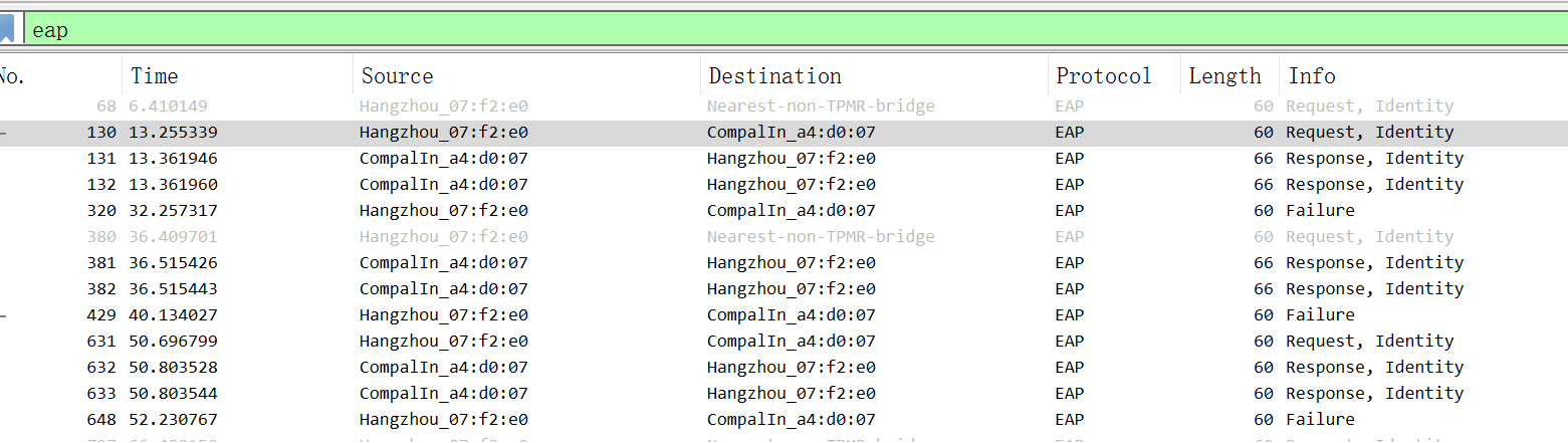

1x认证eap报文
2023-08-07提问
  • 0收藏,1578浏览
inode认证失败,抓包显示如下,是什么原因
你要把那个failure双击打开,才能看到详细的原因
粉丝:24人 关注:0人
info列,找到Failure的报文,点开看看,
可以先确认下账号密码是正确,网络设备侧pap/chap/eap可以尝试切换下看看
