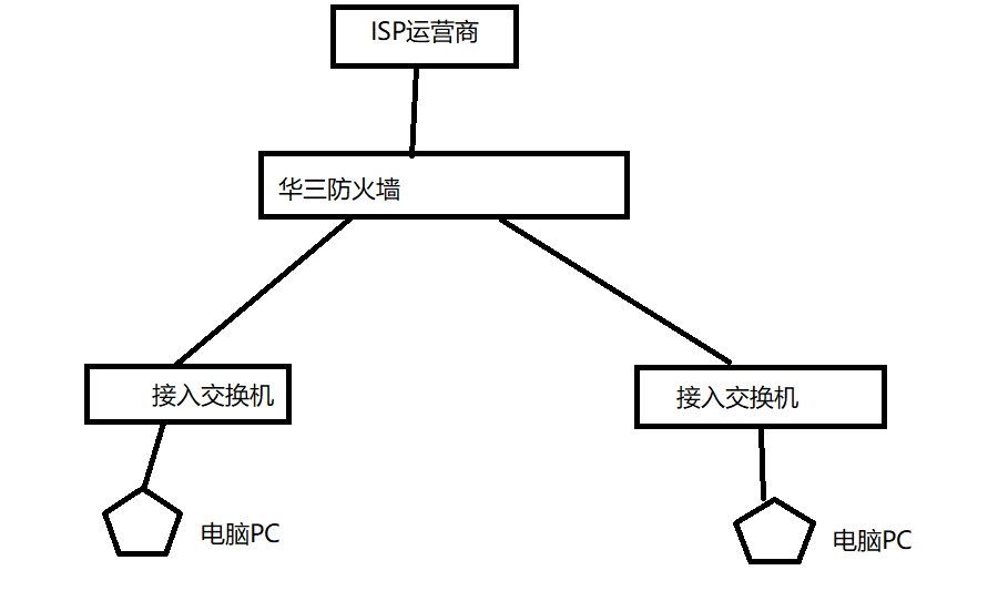

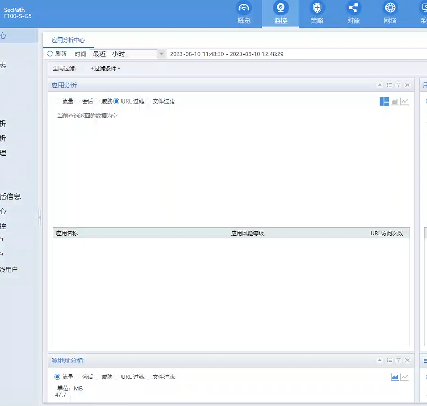

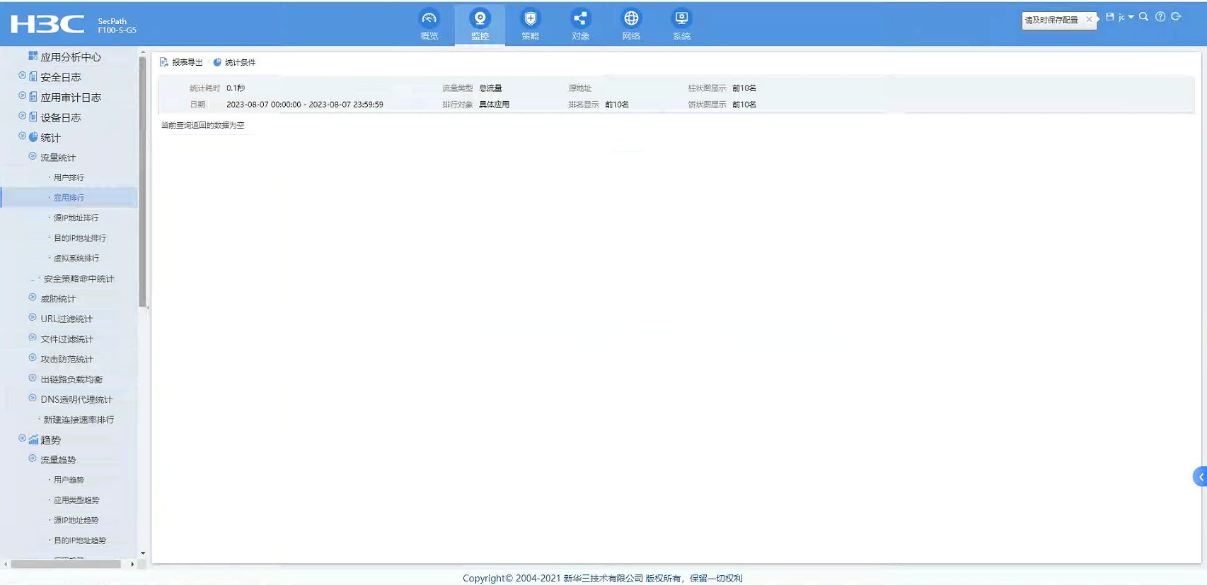

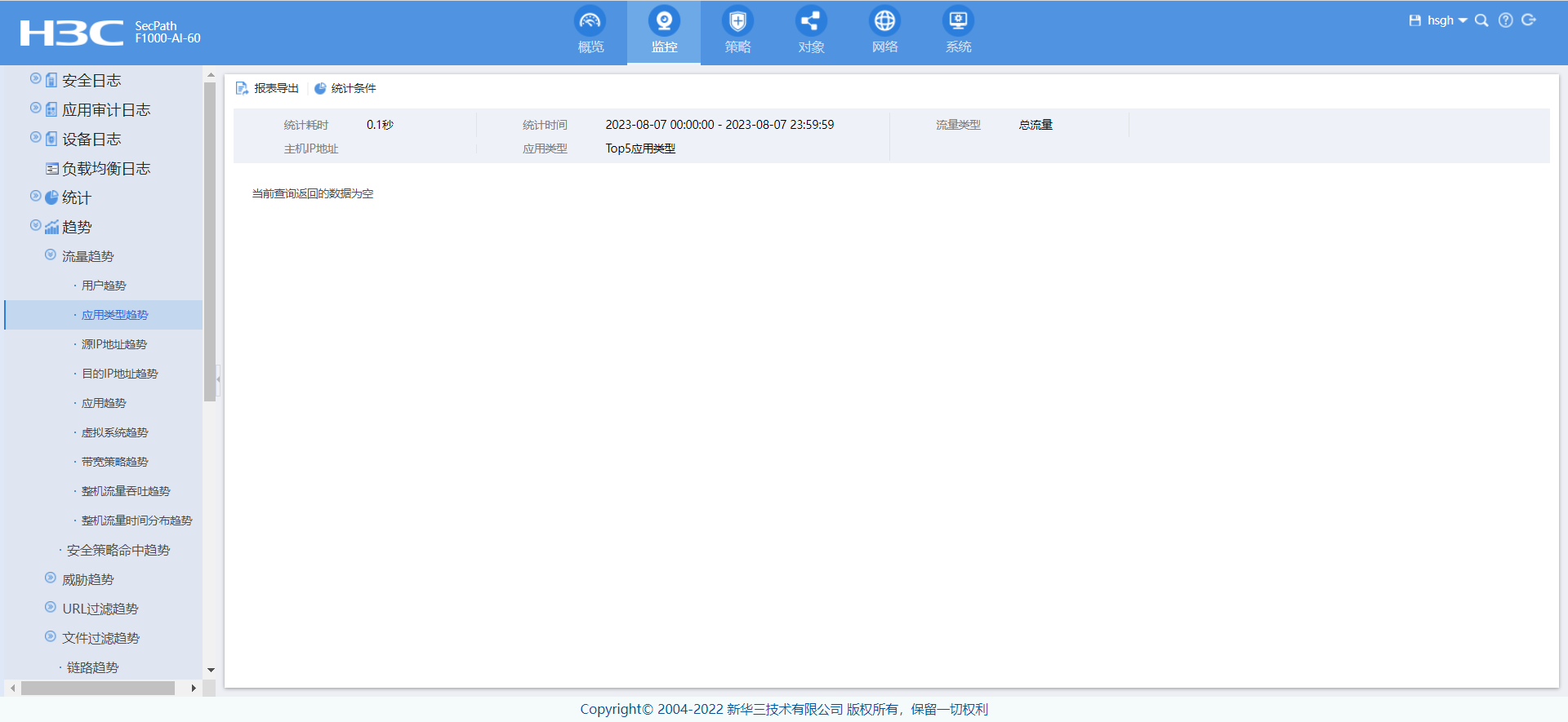

已经开启了会话统计,但是我在WEB页面这里还是看不到流量的相关统计,请问此模块是需要进行授权才可用此功能吗?谢谢。
主要是想看哪些应用占用的流量最大,或某个IP的流量占用最大,如何开启这个功能,如何正常使用。

模块不需要授权,换个浏览器试一下

要在日志中心里面,开启流量日志才行

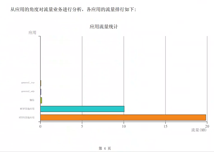

我输出的报表有这个应用流量统计报表,但是在WEB网页查询时,又没有数据
另  案例中有个命令 我这设备没这命令application global statistics enable
