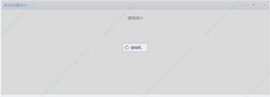

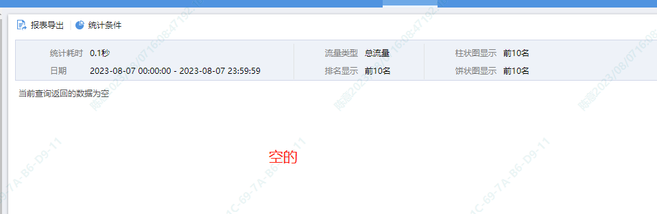

首页上流量统计一直 请稍后,监控里面流程统计没有数据,该怎么配置

命令行开启试下
session statistics enable
session top-statistics enable

参考这个案例:https://zhiliao.h3c.com/Theme/details/194758
