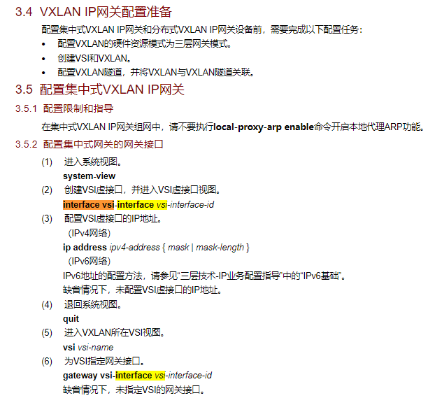

文档如下:
https://www.h3c.com/cn/Service/Document_Software/Document_Center/Switches/Catalog/S6800/S6850/?category=298794&subcategory=298806

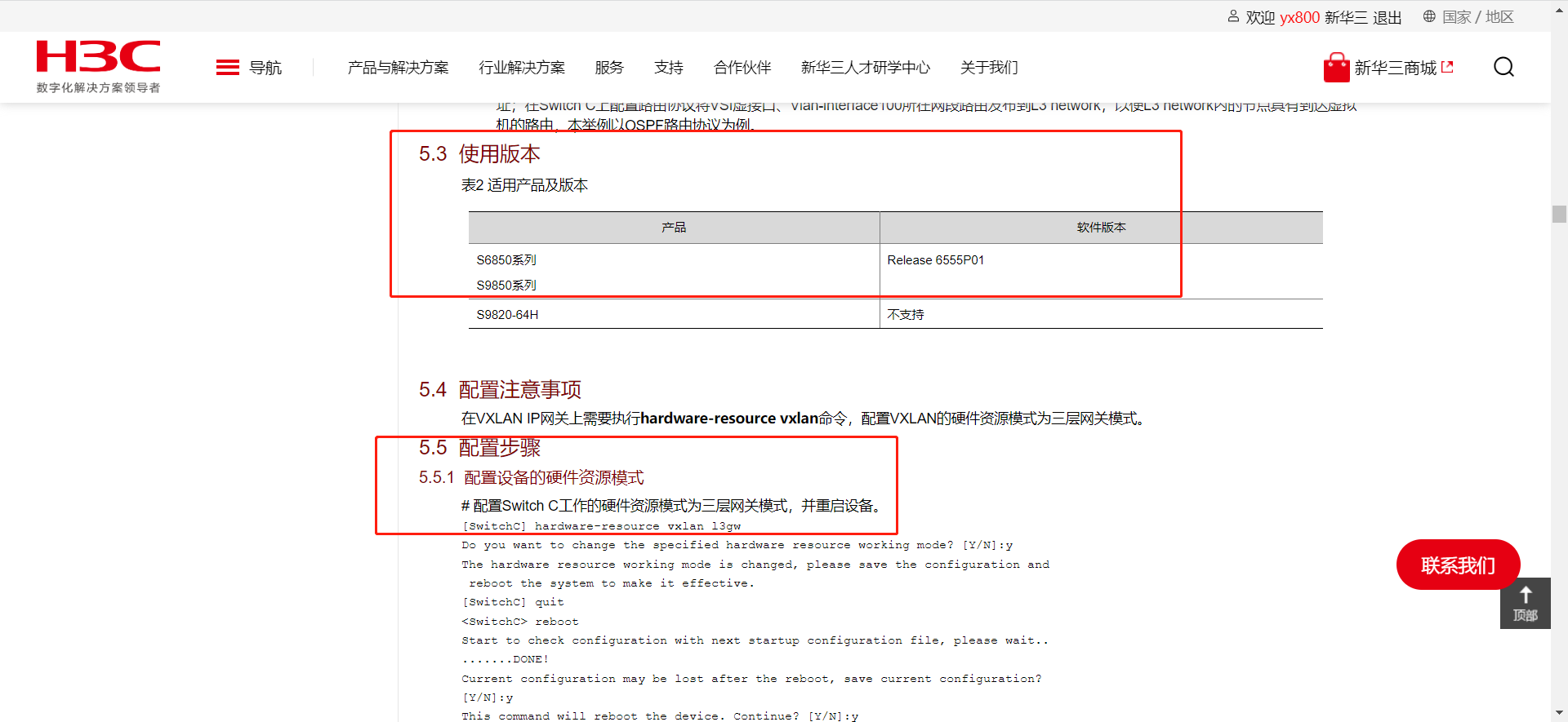

我改了答案,你看一下,配置Switch C工作的硬件资源模式为三层网关模式,并重启设备。 [SwitchC] hardware-resource vxlan l3gw
z6Kl9 发表时间:2023-08-07
回复z6Kl9:
可以了,非常感谢!!
zhiliao_9lQF5U 发表时间:2023-08-07
