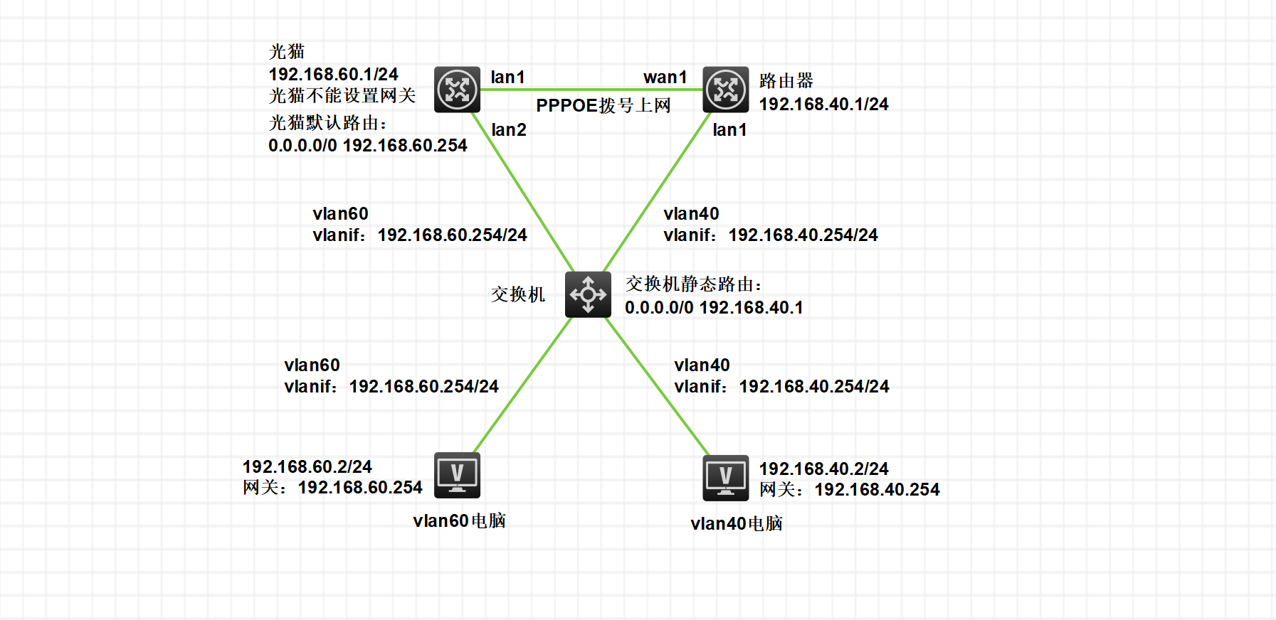

     路由器(er5200G3)wan口通过PPPOE光猫lan1口拨号上网,路由器lan1口连接交换机(s5120V3-EI),为了使光猫通过桥接后,能够正常访问光猫的管理页面,因此将光猫的lan2口直接连接在交换机上,并单独设置一个vlan60。业务网络为vlan40,vlan40内的计算机能够正常上网。
     vlan60的电脑能够正常ping通vlan40的网关地址和vlan40的电脑,vlan60的电脑也能ping通光猫,并且也能正常登录光猫的管理页面。
     vlan40的电脑能够正常ping通vlan60的网关地址和vlan60 的电脑,但是vlan40的电脑不能ping通光猫的IP地址。
     根据前面工程师的建议,我用telnet方式登录光猫的系统,系统为openwrt,并且按照建议设置光猫的默认路由0.0.0.0/0 192.168.60.254,设置完成后,vlan40的电脑也能ping通光猫的IP地址,但是vlan40的电脑却无法登录光猫的管理页面。
    然后我在光猫的telnet命令行下,也就是在光猫系统下直接ping电脑vlan60和vlan60的网关地址,都可以正常ping通,但是光猫的telnet命令行下去ping电脑vlan40和vlan40的网关地址,直接显示:sendto:Network is unreachable。
     vlan40电脑能够ping通光猫(但不能登录光猫的管理页面),但是光猫却不能ping通vlan40电脑,很奇怪。 光猫的防火墙和http访问网段控制设置已经全部检查,没有问题。
vlan40电脑可达光猫管理地址,但无法访问光猫的管理页面,是否光猫的管理页面限制了地址访问https服务
vlan60的电脑可以正常访问光猫的管理页面,只是vlan40的可以ping通光猫,但不能登录光猫的管理页面。 最主要时光猫不能ping通vlan60的电脑和vlan60的网关
