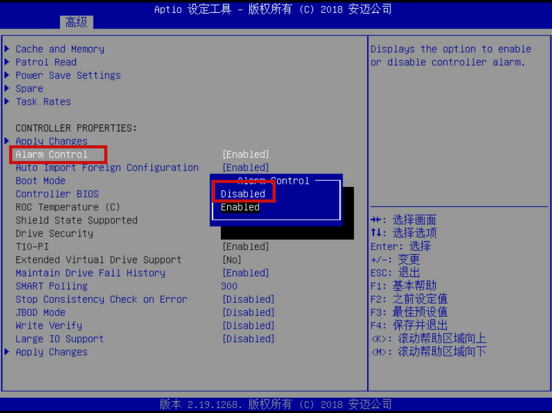

raid卡怎么永久关闭报警
2023-08-08提问
  • 0收藏,8448浏览
LSI raid卡报警怎么永久关闭
粉丝:19人 关注:1人
如图所示
粉丝:45人 关注:2人
是缓存电池报警嘛还是什么
LSI raid卡报警是一种提醒用户阵列出现异常的功能,当阵列中有硬盘故障、掉线、重建等情况时,会发出持续的蜂鸣声。如果您想要永久关闭LSI raid卡的报警功能,您可以参考以下的方法:
  • 方法一:使用storcli命令行工具1。storcli是一款用于管理LSI raid卡的命令行工具,您可以在操作系统中安装并使用它。要关闭报警功能,您可以执行以下命令:
    storcli /cx set alarm=off
    其中,cx表示控制器的编号,如果只有一个控制器,可以用0代替。如果设置为off,任何活动的警报将被静音,并且在任何错误 (包括严重错误)时警报将不会发出声音。
  • 方法二:使用BIOS界面2。BIOS界面是在开机时按下Ctrl+H进入的管理界面,您可以在其中进行阵列的配置和管理。要关闭报警功能,您可以按照以下步骤操作:
    • 在BIOS界面中,选择“Advanced”菜单。
    • 在“Advanced”菜单中,选择“Alarm Control”选项。
    • 在“Alarm Control”选项中,选择“Disable Alarm”选项。
    • 退出BIOS界面,并保存设置。
以上就是通过storcli命令行工具和BIOS界面关闭LSI raid卡报警功能的方法。希望对您有所帮助。如果您还有其他问题,欢迎继续提问。😊
