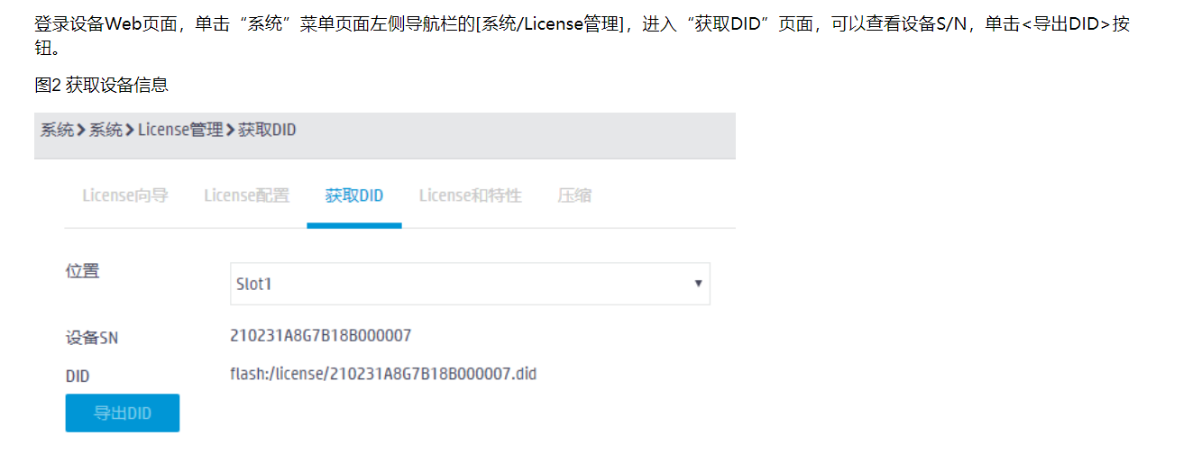

2.在设备侧获取SN和DID文件。
登录设备Web页面,单击“系统”菜单页面左侧导航栏的[系统/License管理],进入“获取DID”页面,可以查看设备S/N,单击<导出DID>按钮。
图2 获取设备信息

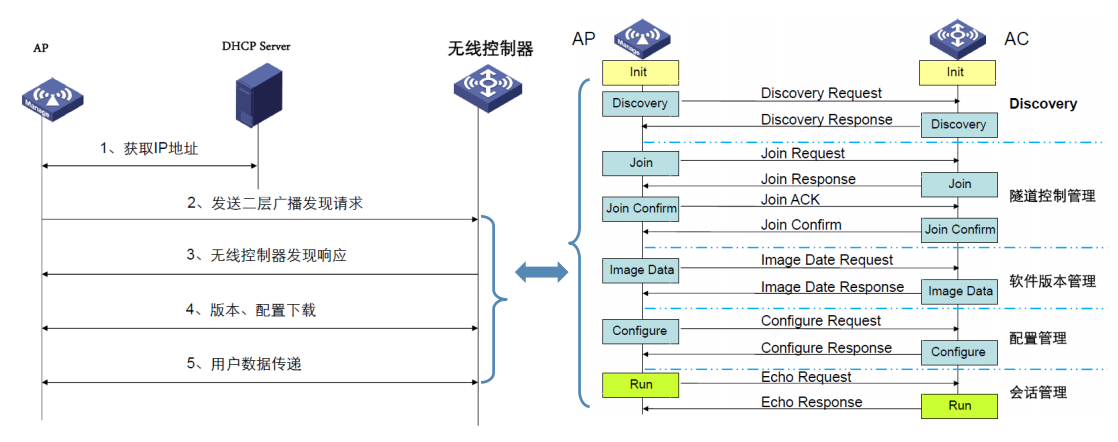

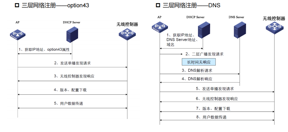

AP上线过程:
分为二层注册和三层注册:
二层注册是:ap和ac 的地址在同一个网段;三层注册、ap和AC地址不在同一个网段;
过程如下:
二层注册:
三层注册:
