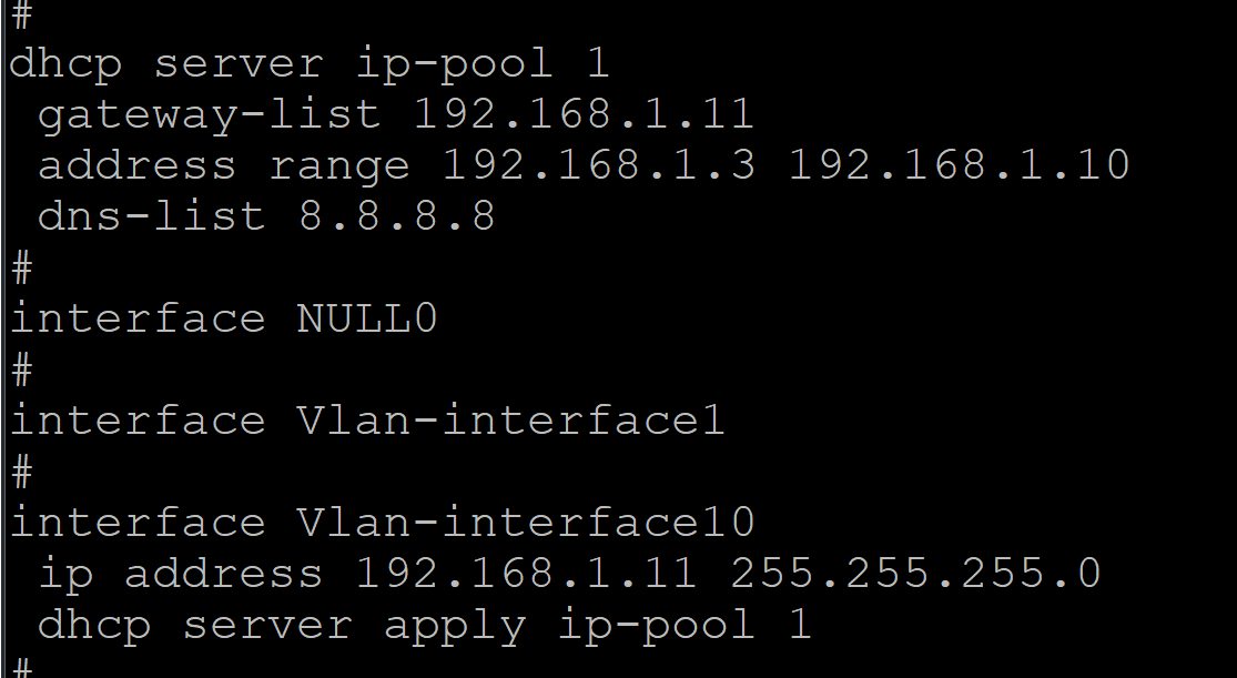

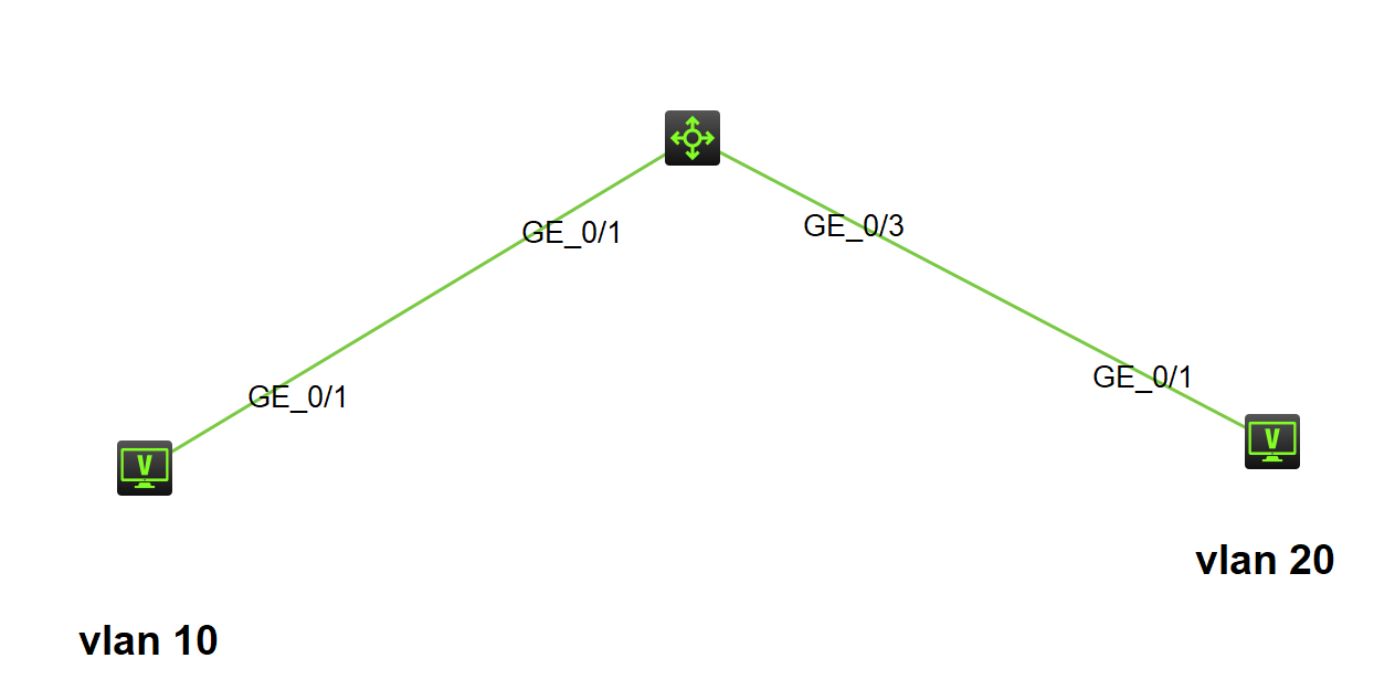

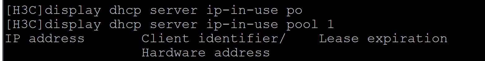

交换机配置好vlan以及DHCP服务ip pool池之后,pc无法获取ip
小白求助,请各位大佬帮忙看看
粉丝:8人 关注:0人
dhcp se ip 1
net 192.168.1.0 24
add ra 192.168.1.3 192.168.1.10
ga 192.168.1.11
dns 8.8.8.8
yes !在设置ip pool的时候使用了“networl X.X.X.X range”命令,没有使用“range”命令后就分配成功了

dhcp服务器是否开启
 dhcp enable
1/0/1口是否已经划分到了vlan10中

没有配置fobid,刚刚查看是在设置ip pool的时候使用了“networl X.X.X.X range”命令,没有使用“range”命令后就分配成功了

1/0/1已划分到vlan10中
