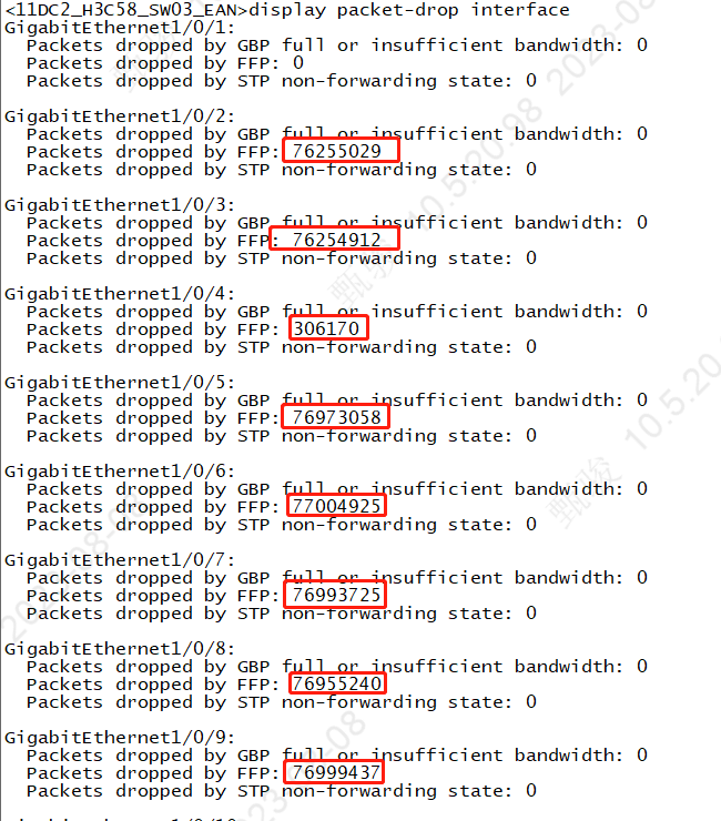

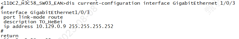

老师,我想问一下, display packet-drop interface,查看设备丢包数,好多接口的 FFP数一直在增长,接口基本没流量时也在增长,而且我没有配acl和接口下的包过滤和流量过滤,就想知道一下这个数为什么老在增长。

FFP这个不仅是用户下发ACL,是整个芯片的ACL包括系统ACL的丢包计数(设备很多功能通过ACL实现)。正常来说不影响正常的业务
好的老师,感谢解答,我们是用snmp监控了接口丢包数,然后发现入向一直长,出向就是0
zhiliao_E9kJSf 发表时间:2023-08-08 更多>>
老师,我再问一下,也不是所有口都一直长,有两个口gig1/0/14和gig1/0/24就不长,这是什么原因?别的口这么一直长,但它们的接口速率只有几kb,这是为什么呢?
很多设备内部ACL检查丢弃的报文都会记录到这儿的,不用关注。
时光记忆srp 发表时间:2023-08-08
