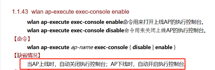

掉线从新上线后就会自动关闭,因为缺省就是关闭的
https://www.h3c.com/cn/d_202304/1831610_30005_0.htm#_Toc132732170

请问您这张截图的配置文档可以发我看一下吗
zhiliao_j1XuJL 发表时间:2023-08-08
zhiliao_DeeeBD 发表时间:2023-08-08
不可以,因为ap不保存配置
