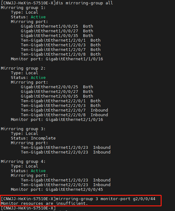

S7510E交换机配置镜像组,提示Monitor resources are insufficient.(监视资源不足)
请问:
1、交换机的监视资源是根据什么来计算的呢?
2、这S7510E交换机能配置几组镜像组,或几个源端口和目的端口呢?
3、监视资源的消耗是根据镜像组,还是端口数量来计算的呢?
请知道的老师,帮忙回答下,谢谢!

镜像资源达到上限了,需要进行规划调整。
一般一个单板镜像资源为4个,一个镜像组的源端口镜像一个方向就占用1个资源,如果是both两个方向就是2个资源(与镜像源端口数量没有关系)。两个镜像组的源端口都是both方向,那么则占满了4个资源。
镜像组源端口 况下,镜像资源占用的是源端口所在芯片/单板资源;
如你描述:
group1 1/0/0/25 both 占用1框0板2个资源
             1/2/0/1 both 占用1框2板2个资源
group2  2/0/0/25 both 占用2框0板2个资源
              2/2/0/1 both 占用2框2板2个资源
group4  1/2/0/23 inbound 占用1框2板1个资源
              2/2/0/23 inbound 占用2框2板1个资源
1框2板资源已用2+1=3
2框2板资源已用2+1=3
理论上是的

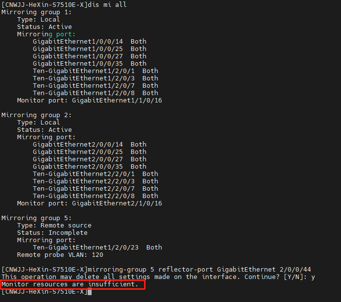

为什么我按照“远程镜像组配置案例”进行配置,也会提示资源不足呢?
https://zhiliao.h3c.com/theme/details/97236
zhiliao_P1eF87 知了小白
镜像组有个数限制的
