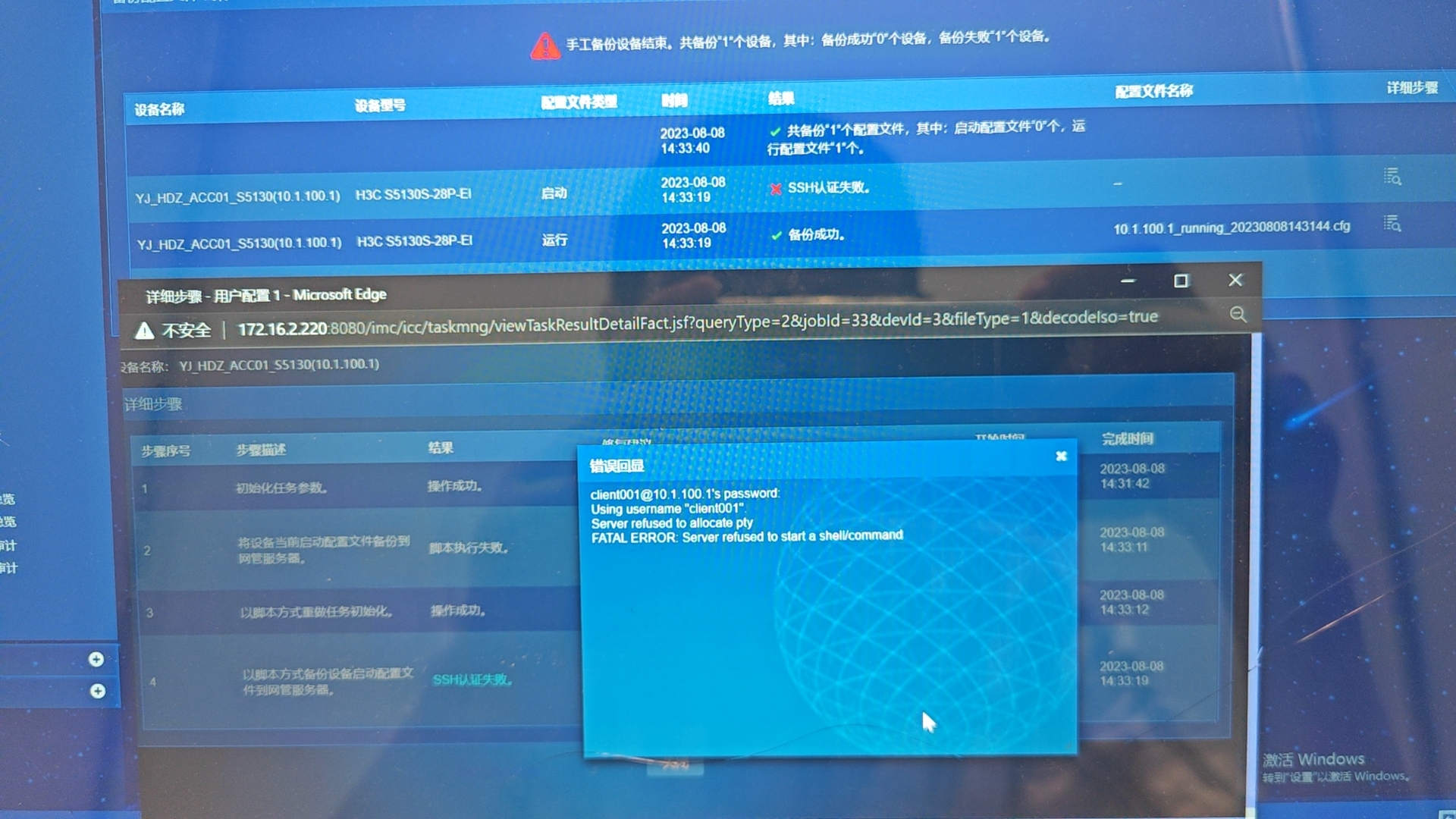

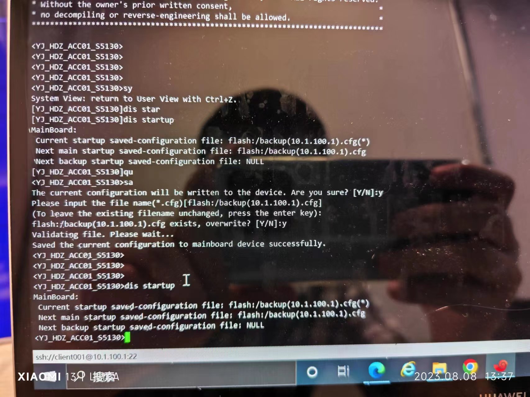

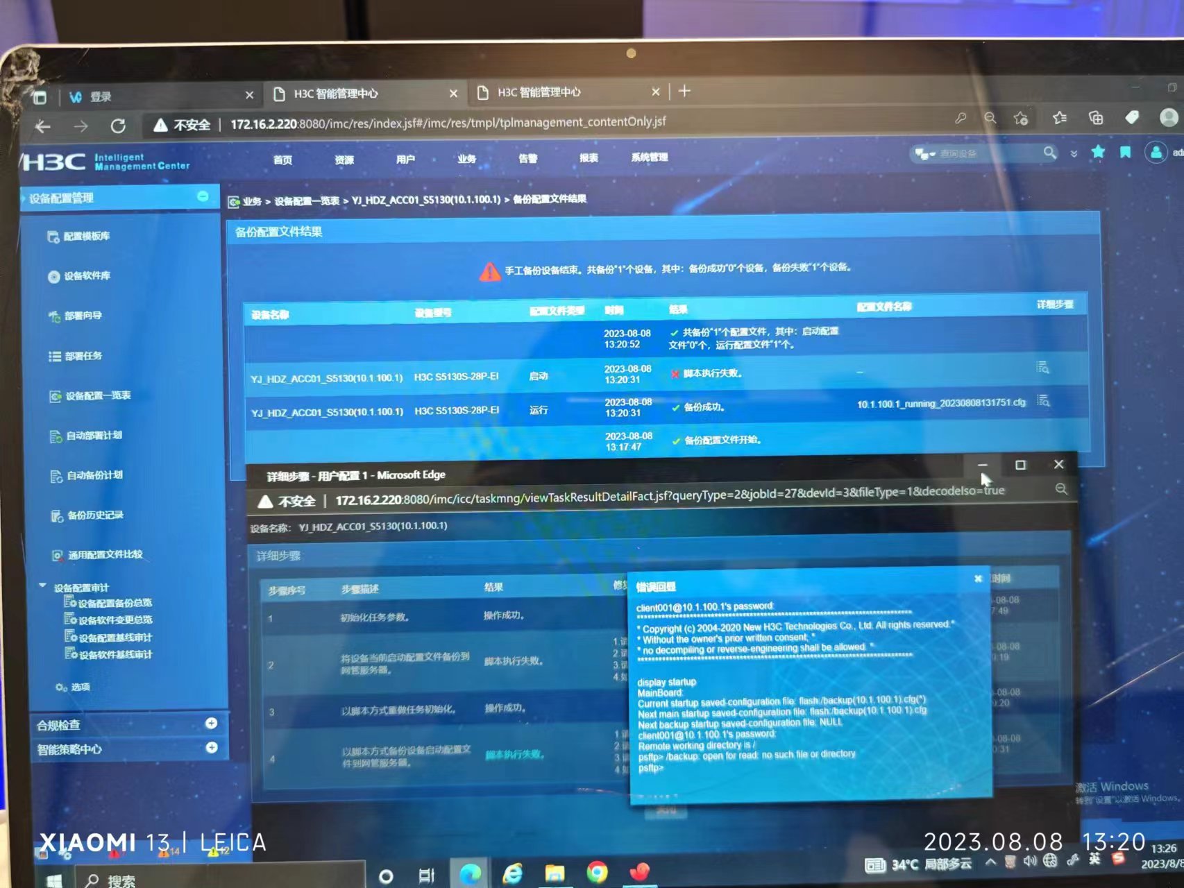

设备的snmp和ssh都通过了测试,ssh的账户是管理员权限。icm点备份的时候出现脚本执行时报错。imc只备份了配置文件,没有备份启动文件。附加交换机运行配置。

imc PLAT 7.3版本,交换机是华三s5130s-28P-EI

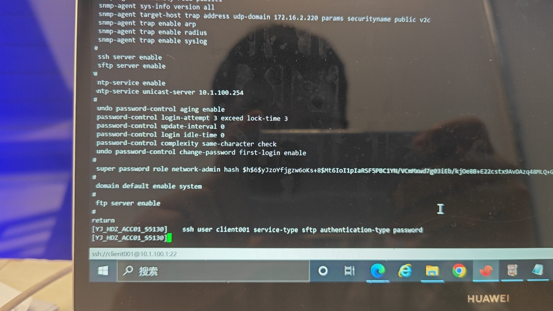

现场用的是sftp的传输方式吗?用tftp试一下
索马里水稻 发表时间:2023-08-08
只能开sftp
xiaobin 发表时间:2023-08-08
感觉是这个脚本有问题,导致的。因为前面的采集当前运行配置文件是正常的。 后面测试把账户权限只开sftp权限,脚本出现ssh登录不了设备的告警。不是现在的无法找到文件的告警。

测试只开sftp,采集当前运行配置文件是采集成功的。

截图看看
提交了图片
请查看图片
