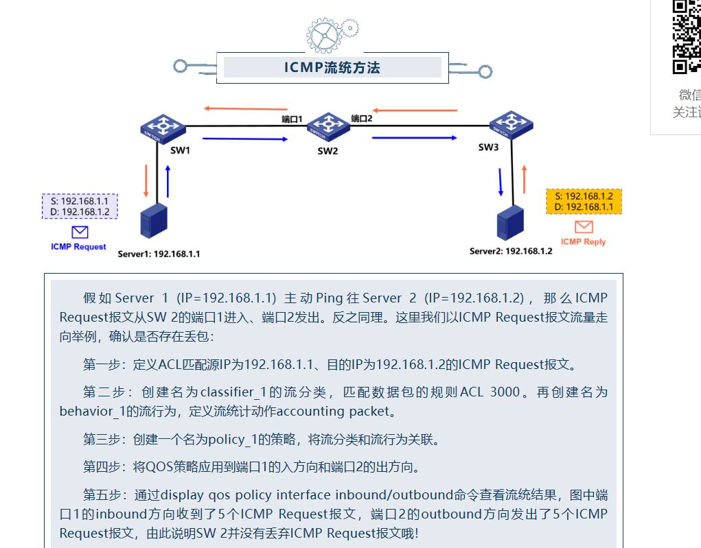

现组网三层结构
现在丢包,想做个流量统计
如果网关在SW3上
业务地址是192.168.1.254
server1代表终端
业务地址是192.168.1.1
我还是在SW2这台汇聚的出接口和入接口上做策略吗
粉丝:45人 关注:3人
如果你想确认丢包位置,建议在途径的交换机入端口和出端口都下发策略、做流统;
如果你只想确认,是否是sw2 丢包,你可以只在报文经过sw2的入端口和出端口下发策略;
在流量途径的任一物理接口上即可
