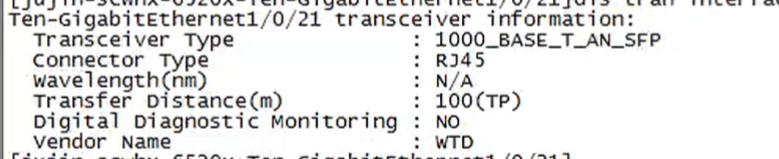

万兆口使用光电转换模块无法点亮端口,端口强制速率和强制双工无法点亮

这种情况下不兼容导致的;
建议更换H3C原装光电模块;

接口能认到 代表模块可用
你在这台就好上再插一个光电模块 线互联看看(如果交换机在用 配置成3层口测试,避免环路影响网络)
可以识别,不能用,只能说可以尝试再铁环其它光模块试试
