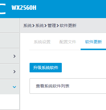

WX2560H可以使用窗口化的软件更新进行系统版本升级吗?
2023-08-08提问
  • 0收藏,1066浏览
请教一下:命令行不熟,图形化界面比较方便,升级包是压缩包,可以将里面的IPE文件一个一个进行升级吗?
粉丝:13人 关注:0人
可以的,完全没问题
可以,但是不建议
升级包就是ipe结尾的
粉丝:45人 关注:3人
web 网页升级很方便;
ipe  是系统版本升级的复合包;
在升级的时候不需要在解压,直接升级*.ipe 即可;
