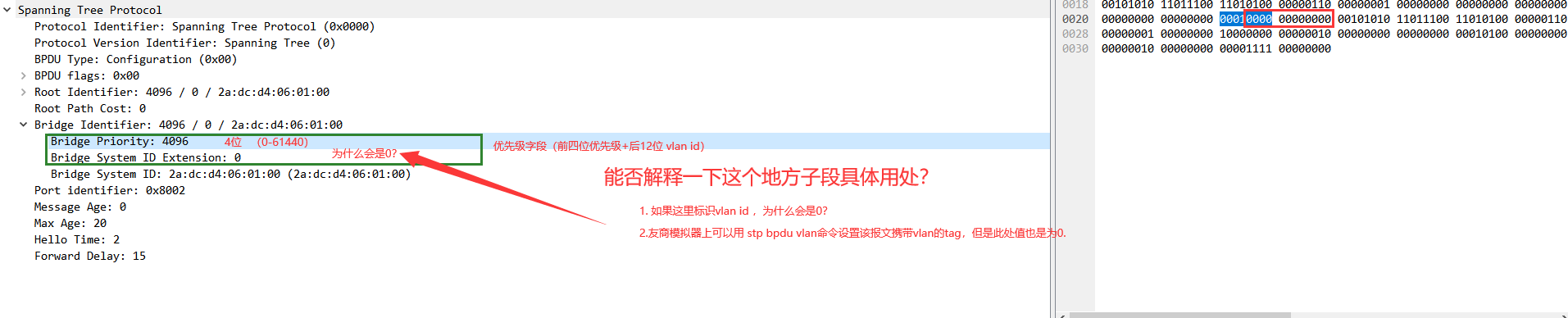

STP报文中优先级字段中后12bit具体作用?
2023-08-08提问
  • 0收藏,2462浏览
小吴 一段
我们都知道该字段由优先级+MAC地址组成,其中优先级2字节字段中前4位用来设置优先级了,也是为什么是4096的倍数原因,那后面这16位有文档中提到标识systemid、vlan id等,请问如何提前出该字段的作用,或者才何时不是0,因为不是太理解这个地方的作用体现
STP报文中优先级字段中后12bit具体作用是用于表示端口编号,也就是端口ID的一部分1。端口ID是由两个字节组成,第一个字节表示端口优先级,后一个字节表示端口编号2。端口ID在STP中用于选择指定端口和阻塞端口,当两个相邻的交换机之间有多条链路时,会根据端口ID的大小来决定哪个端口是指定端口,哪个端口是阻塞端口3。一般来说,端口ID越小,优先级越高。
端口优先级是可以人为指定的,缺省情况下,端口优先级是1284。端口编号是由系统自动分配的,不可调节。因此,如果要改变端口ID的大小,只能通过修改端口优先级来实现。
以上就是我根据网络上的资料为您提供的STP报文中优先级字段中后12bit具体作用的答案。希望对您有所帮助。如果您还有其他问题,欢迎继续提问。😊

可参考这里进行解读释义
https://blog.csdn.net/jiao424525707/article/details/89493103
