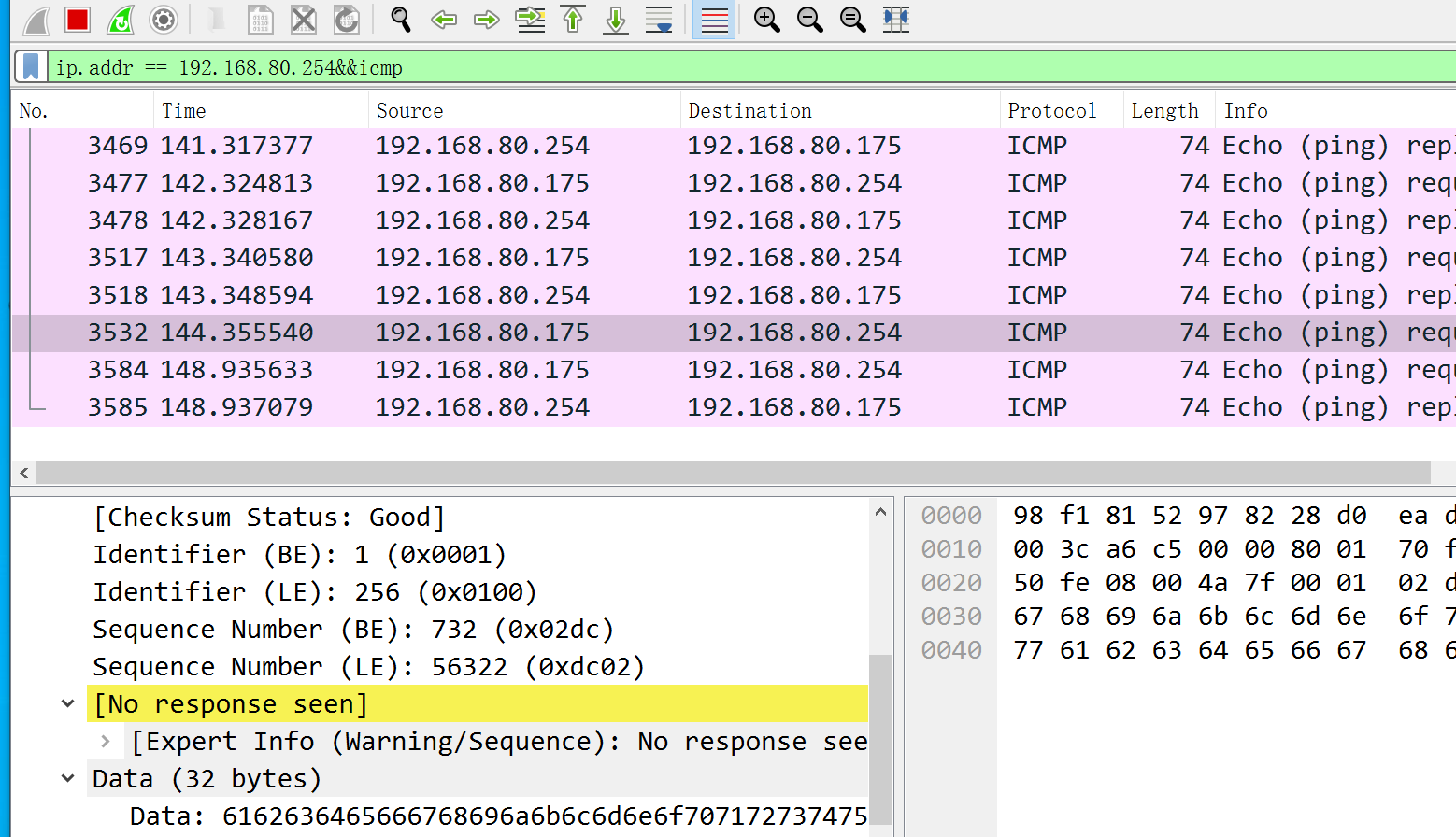

由现场反应,终端到服务器ping包异常,到开始缩小影响范围发现,无线同网段内一终端去ping,同网段网关/同网段的其他终端/直接Ping终端连接的AP的管理地址,都会出现丢包
cmd内Ping包为大概3%的包会丢包,但是除了丢失的包其他的包延迟在几毫秒到几十毫秒,极少数上百毫秒,看起来符合正常无线的延迟
使用wireshark抓包,查看丢失的包,只提示“no response  seen”

参考这个,参看下无线空口利用率
https://zhiliao.h3c.com/theme/details/54851
首先ping ap测试不要用无线终端测试,用有线测试。
如果有线也有问题的话  那么跟ac关系不大
优化一下无线网络吧

刚刚试了下有线网PingAP,不丢包

无线ping网关测试,丢包百分之1是正常的
zhiliao_sEUyB 发表时间:2023-08-08
回复zhiliao_sEUyB:
丢包3%。。。如果是普通终端可能能接受,但是生产有种特殊设备无法接受时不时的丢包达到3%。。。。
江天一色无纤尘 发表时间:2023-08-08
连接5G么
优化一下无线网络吧
增加一个信息,测试了下acpingap的ip地址Ping了100个包没有明显丢包,但是终端Ping连接的AP,和ACping终端都会有问题
