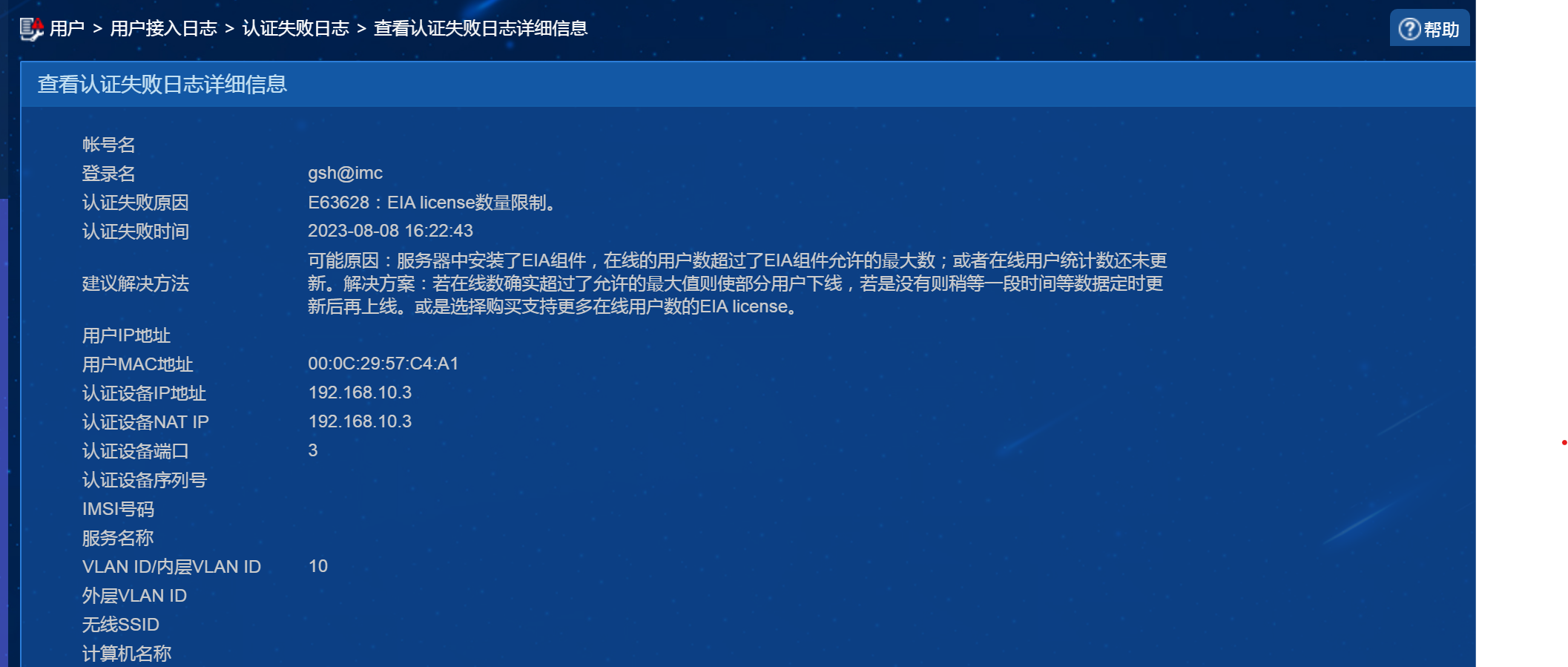

在VMware上安装了IMC服务器,并刚刚对服务器做了EIA等组件的部署,在做802.1X认证的时候,出现EIA license数量限制的认证失败信息

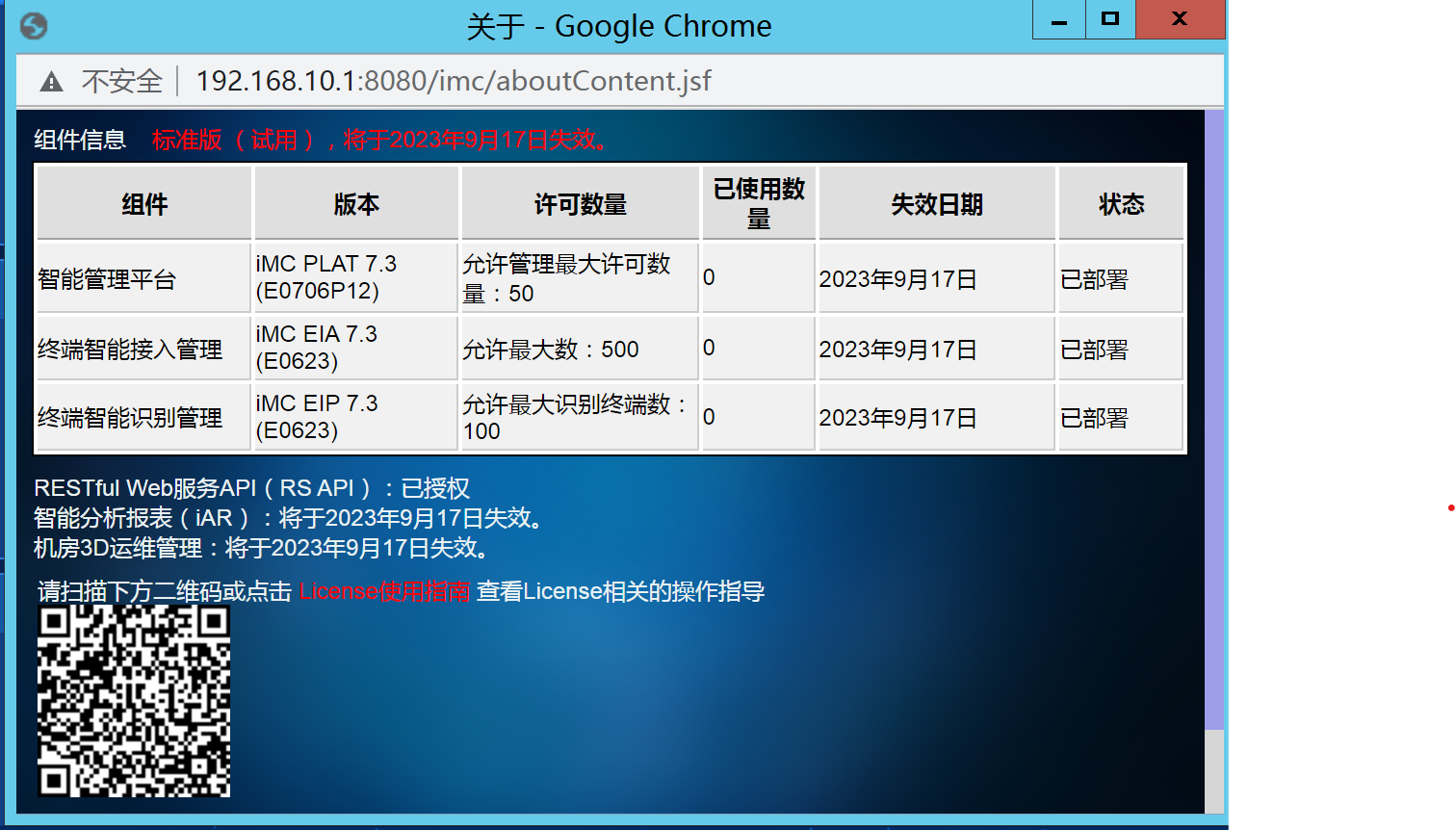

可在IMC登录界面查看下EIA的授权使用情况,参考
https://zhiliao.h3c.com/Theme/details/4511
排查下接入策略是否配置了单用户最大在线数
升一下EIA组件吧,https://www.h3c.com/cn/d_202305/1843816_30005_40.htm 用E0623P06

我是用虚拟机装的imc,所以没有授权码。而且我也没有配置单用户最大在线数
zhiliao_cAw8iO 发表时间:2023-08-08
新时代农民工 发表时间:2023-08-08
粉丝:2人 关注:3人
看一下关于页面
您看一下
