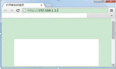

在路由器接口面板找到LAN接口,用网线将电脑和设备的任意一个LAN接口连在一起,电脑可以自动获取192.168.1.X/24网段的地址。电脑连接好路由器之后完成后打开浏览器,在浏览器地址栏中输入http://192.168.1.1登录设备管理界面。
3.2 登陆设备WEB界面
运行Web浏览器,在地址栏中输入http://192.168.1.1,如下图所示。

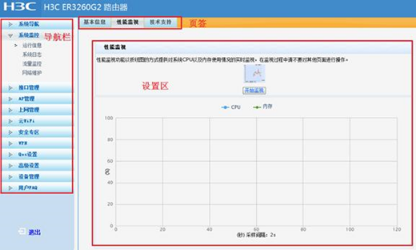

单击【登录】按钮或直接回车后,您即可登录到路由器的Web设置页面,如下图所示。

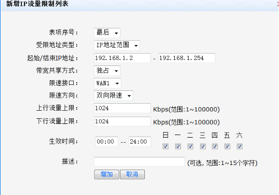

单击【QoS设置】--【流量管理】--【IP流量限制】

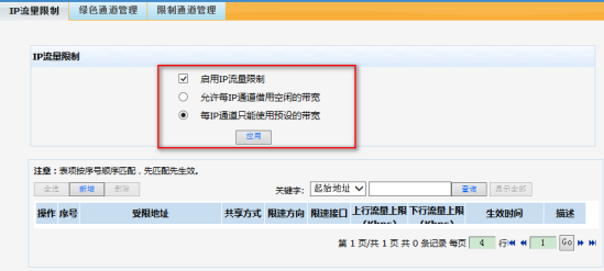

1、启用IP流量限制功能,并设置您所需的限制方式:勾选【启用IP流量限制】,选择【每IP通道只能使用预设的带宽】,单击【应用】按钮生效。
2、添加限速规则:单击【新增】按钮,在弹出的对话框中设置限速规则,单击【增加】按钮完成操作。例如:对内网192.168.1.0网段的每个IP进行1024Kb/S的限速,则配置如下图:
注意:
(1)带宽共享方式需要选择【独占】。

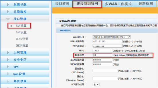

(2)IP流量限制中,会选择限速接口,因此请确保选中的WAN口带宽值与运营商分配的带宽值一致,否则会导致限速不准确。在【接口管理】--【WAN设置】--【连接到因特网中】设置【网络带宽】。
