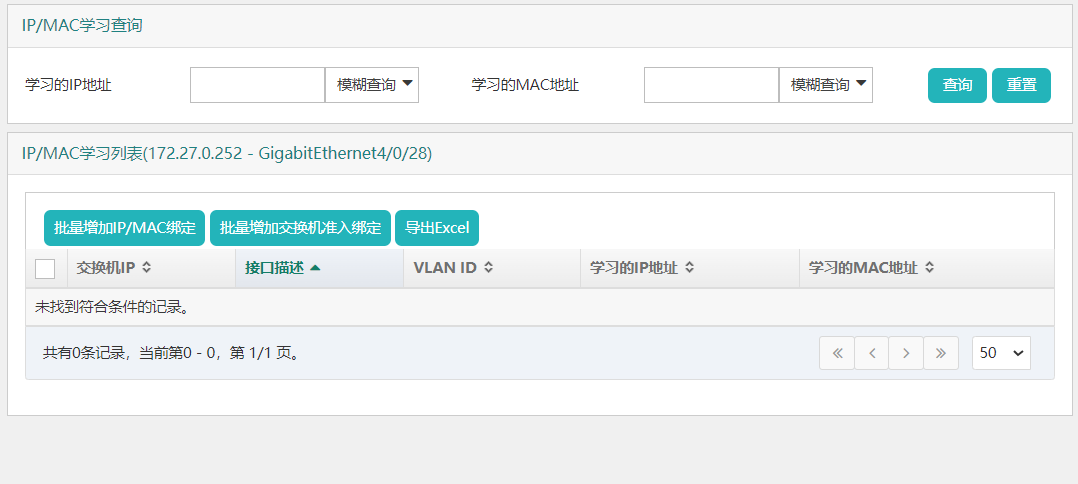

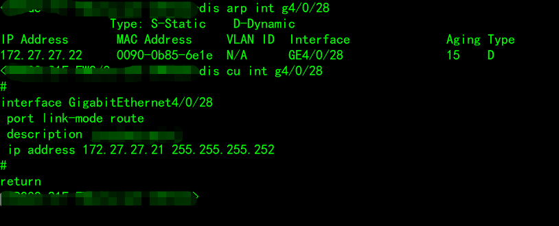

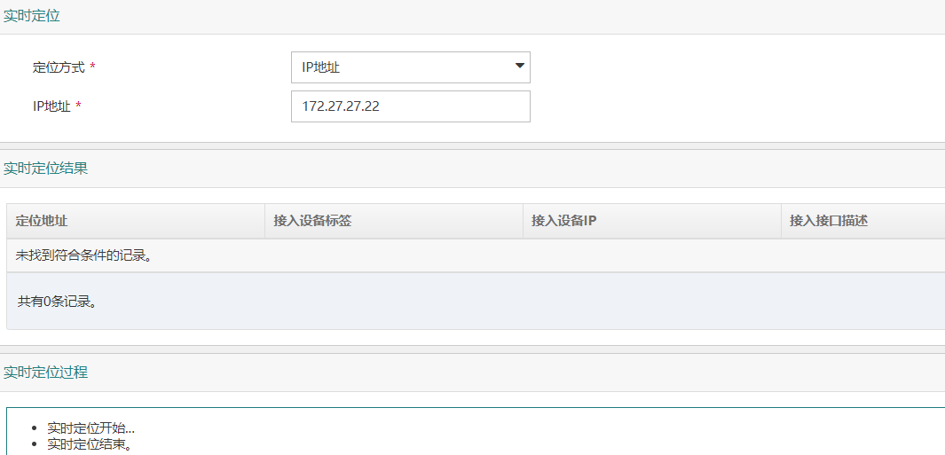

局点有一套IMC PLAT7.3(E0706P06),在“实时定位”里输入一个业务IP地址,查询不到定位IP,但是登陆设备侧能看到IP/MAC信息,通过测试发现所有设备侧的三层物理口都学不到对端ARP信息,二层接口可以学习到,请问这是什么原因?

1、尝试开启内存查询看下结果是否准确,设置方法如下
操作员可以在配置文件中开启快速定位功能,通过查找内存中保存的历史二层信息来提高定位效率。但该操作会损失一定的准确性,请谨慎使用。开启快速定位的方式:打开$(本系统安装目录)\server\conf\qvdm.conf文件,将配置项l2topo_RTLS_Search_Mem值设置为1。
2、在接入设备上读取下这个oid的值1.3.6.1.2.1.17.7.1.2.2.1.2,看下是否有结果
3、查看下网关设备的snmp报文大小限制,若是缺省的1500,可以通过命令Snmp-agent packet max-size 4096改成4096,然后在imc上手动同步接入设备和网关设备,再去查询
1.系统为centos 2.读取oid正常,有返回值 3.snmp-agent已调整为4096,这个点击同步后需要等待多久
