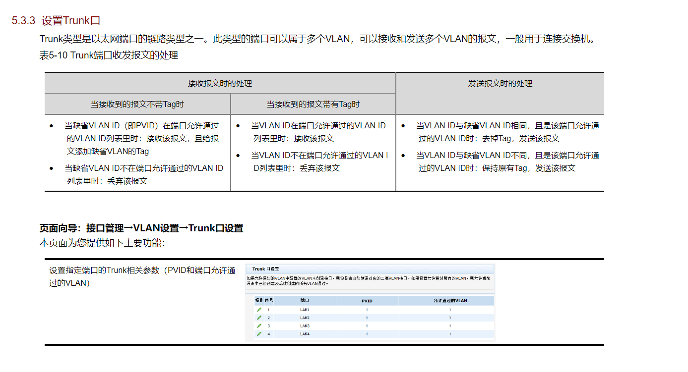

路由器我划分个vlan200,交换机端口配置trunk模式。我路由器这边怎么配置LAN端口trunk。跟交换机连接能正常上网。

走三层转发,没有问题。我试过,主要我路由和三层之间想加防火墙。防火墙用的透传模式。这样配置后我防火墙没有管理地址。所有我想用trunk连接。这样都有管理地址了。就是路由-三层交换机不通了

不是,vlan200就是我路由和三层交换机互联vlan,不是我业务vlan。我用web页面那个trunk配置。路由器跟三层交换机根本不通。
