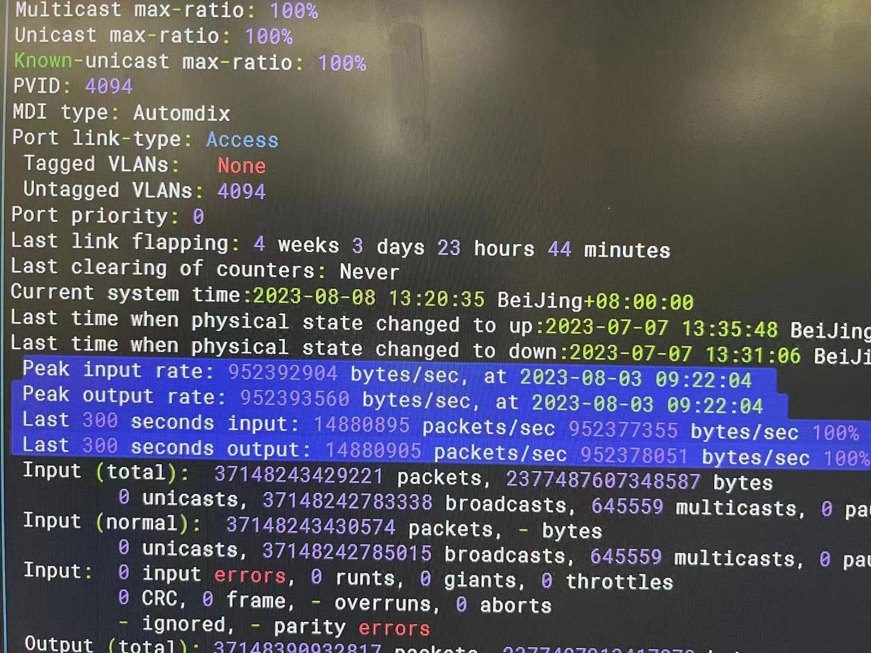

华三LS-6800-54QF-H5,配置了MAD检测的物理端口存在 很多流量是怎么回事?
2023-08-08提问
  • 0收藏,1317浏览
s6800-cmw710-boot-r6710.bin
配置 :
# interface Vlan-interface4094
 mad bfd enable
 mad ip address 10.0.0.1 255.255.255.252 member 1
 mad ip address 10.0.0.2 255.255.255.252 member 2
# interface Ten-GigabitEthernet1/0/45
 port link-mode bridge description To_PRD3RDCSW01-1_T2/0/45
 port access vlan 4094
 undo stp enable
#######下面其他聚合端口也放通了4094,不知道影响吗?
# interface Ten-GigabitEthernet1/0/37
 port link-mode bridge description To_PRD3RDTSW02-2_T2/0/47
 port link-type trunk undo port trunk permit vlan 1
 port trunk permit vlan 2 to 4094
 port link-aggregation group 12

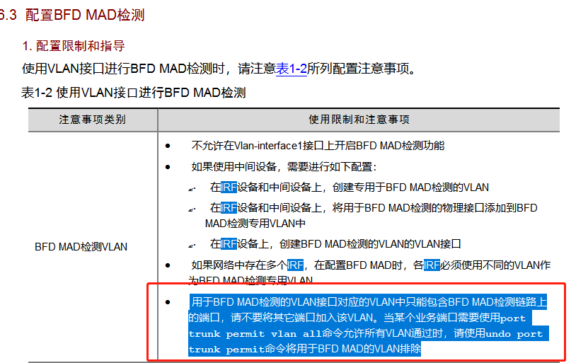

BFD MAD检测VLAN
·     不允许在Vlan-interface1接口上开启BFD MAD检测功能
·     如果使用中间设备,需要进行如下配置:
¡     在IRF设备和中间设备上,创建专用于BFD MAD检测的VLAN
¡     在IRF设备和中间设备上,将用于BFD MAD检测的物理接口添加到BFD MAD检测专用VLAN中
¡     在IRF设备上,创建BFD MAD检测的VLAN的VLAN接口
·     如果网络中存在多个IRF,在配置BFD MAD时,各IRF必须使用不同的VLAN作为BFD MAD检测专用VLAN
·     用于BFD MAD检测的VLAN接口对应的VLAN中只能包含BFD MAD检测链路上的端口,请不要将其它端口加入该VLAN。当某个业务端口需要使用port trunk permit vlan all命令允许所有VLAN通过时,请使用undo port trunk permit命令将用于BFD MAD的VLAN排除

当某个业务端口需要使用port trunk permit vlan all命令允许所有VLAN通过时,会造成哪些影响?
zhiliao_n9S1lX 发表时间:2023-08-08
会环路、mad bfd 和stp 互斥、mad 用的vlan 和接口,需要undo stp 加速mad 的快速检测;

disp mad ver
查看一下状态
谢谢!
一起吹过的风 发表时间:2023-08-08 更多>>
状态正常
谢谢!

在文档查到了,求大神?给分析一下,当别的端口也同时放通了用于BFD MAD的vlan,话会造成大量流量进入MAD接口吗?
