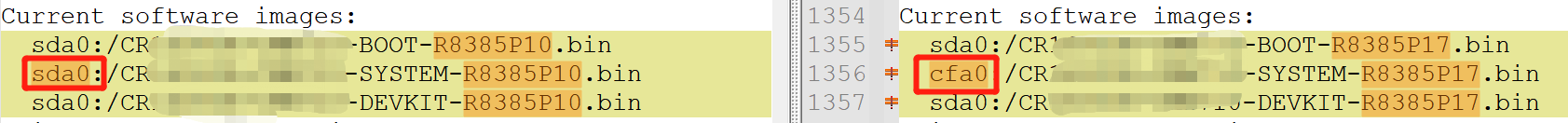

升级前忘记清理slot1的空间,在slot0解压完ipe并指定完下次启动文件后发现slot1没有新版本system的文件,从slot0复制了一个到slot1,重启完后发现slot1前后这里不一样,有影响吗?

跨式设备一般是双主控。slot0启动是没有问题的。
一般建议:设备重启完成后,如果slot1与0的版本不一致。
可以设置1的下次启动版本,boot-loder版本与0一致。下次重启就好了。
粉丝:3人 关注:0人
应该没问题
只要空间够就没影响
