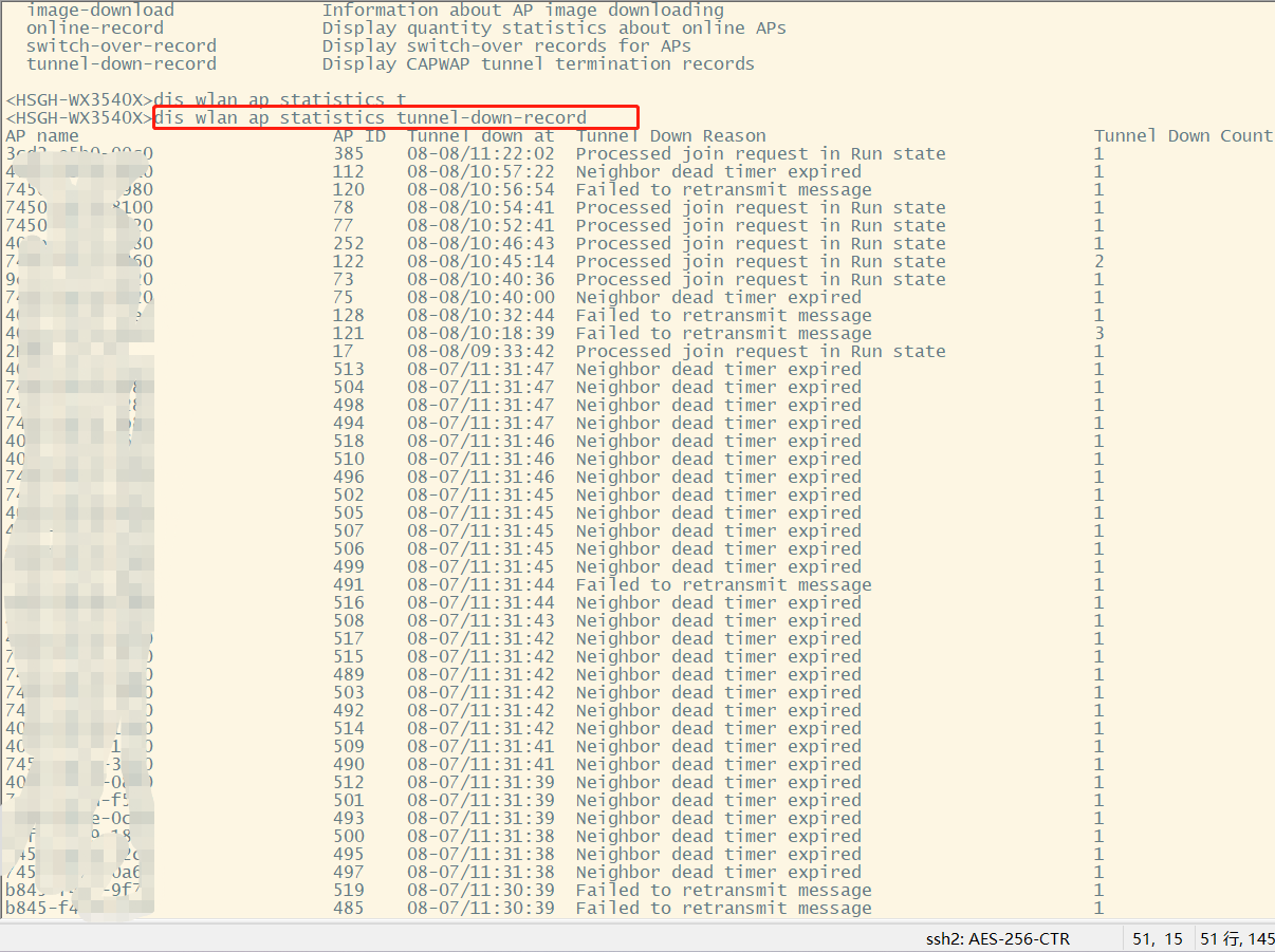

AC控制器上的ap显示离线状态是什么原因?

可以display wlan ap statistics tunnel-down-record 看一下具体掉线原因

Processed join request in Run state
 ——ap在ac上是run的时候收到ap的join报文,ap的接口down
Neighbor dead timer expired
——AC上保活超时,默认2分钟内没有任何控制报文。
