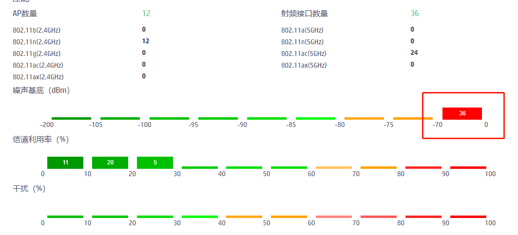

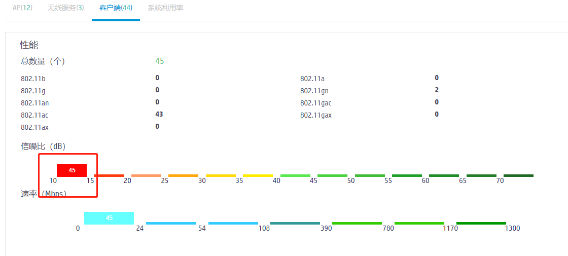

wx3508x,无线AP的噪声基底(dbm) 全变为-70
2023-08-09提问
  • 0收藏,1911浏览
噪声基底(dbm) 全变为-70
终端几乎无法上网
检查下干扰问题,另外接入终端有点多
检查下AP的空口情况吧 ,基本是干扰大造成的
zhiliao_sEUyB 发表时间:2023-08-09 更多>>
12个AP全这样了,不能所有信道都干扰了呢。12个AP,40终端也不多
zhiliao_bDy1H 发表时间:2023-08-09
不多,看成一个AP40多个了。
