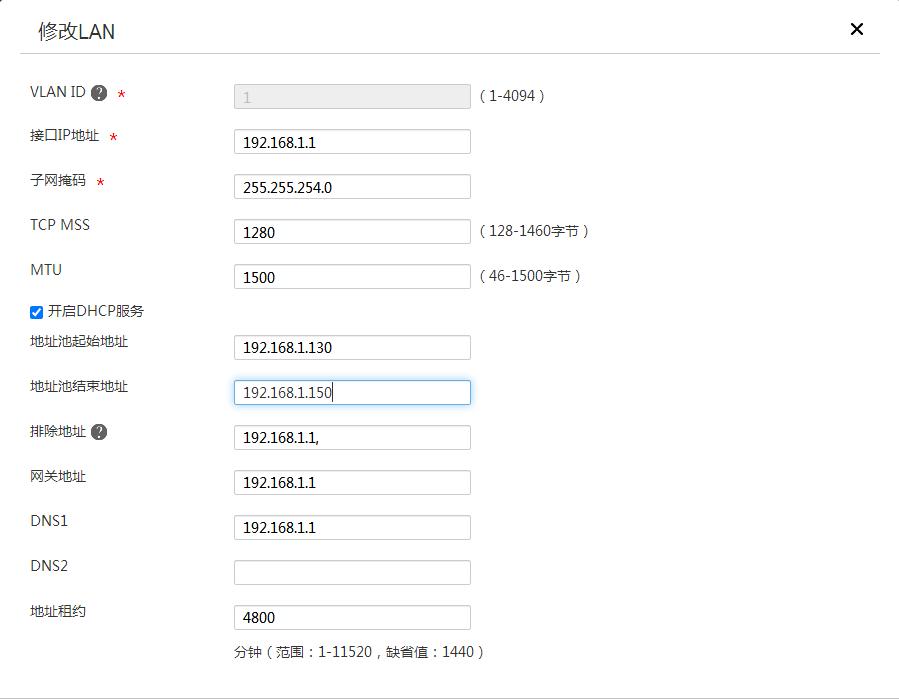

MER5200 设置DHCP的起始和终止地址,但分配的却是别的网段的地址

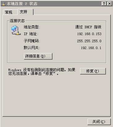

一台MER5200和一台TP-LINK TL-SL2428
粉丝:45人 关注:3人
这个应该是你的内网有多台dhcp server
获取到另一个dhcp server 的offer 报文了 ;
建议排查一下,关闭其中一个;
或者如果接入交换机支持dhcp snooping  的话,开启一下;
只接受来自信任的dhcp server的报文;
你可以用的你终端、登录一下192.168.0.1 看看是哪个设备;
然后找到他;
