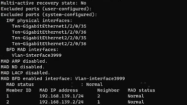

查看MAD状态 正常 但未显示详细的物理接口 正常吗?

客户现场两台核心irf成一台
display mad verbose
粉丝:20人 关注:2人
正常就是normal状态,如果irf系统出现分裂就会置为faulty状态
显示了;
vlan if 3999

那个是IRF的详细接口 BFD检测接口没有显示 只显示的VLAN

vlan if 3999

zhl188 七段

显示了,而且你的状态是对的
vlan-interface 3999

只显示vlan接口 没有显示物理接口 正常吗

正常,你可以通过mad检测地址找出对应的物理接口

因为我看其他设备 vlan接口 物理接口 都有显示 so以为有问题
