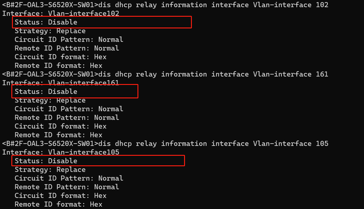

将网关从老核心迁到新核心,配置完成dhcp中继,dhcp服务器不动,迁移了10个网关,其中2个IP段无法获取地址,其他正常,这两个段迁移前是正常能获取地址的
还有我查看了状态发现都是disable,这是为什么

1、先给终端手动指定对应的地址测试是否能通;
能通的话,说明链路,和vlan trunk 配置没有问题,在检查dhcp relay 、的配置;
2、如果手动指定地址都不通,需要先检查,网关钱以后是否对链路造成阻塞,导致无法通信;
一般情况下,割接新增交换机 设备,注意stp的状态,是否触发根保护、或者dispute 、导致链路不通;
ping -a 带源地址 ping 源地址是vlan 接口地址 ping 你的dhcp server 地址 ;能通的话,建议检查一下 dhcp server 的配置;network 和 gateway 是否在同一个网段;也可以开一下debug 看看
zhiliao_东方老赢 发表时间:2023-08-09 更多>>
固定IP能通
小老弟 发表时间:2023-08-09
此设备的接口地址和配置的relay server add 是否路由可达 、能ping 通吗 ?
dhcp服务器地址能通
小老弟 发表时间:2023-08-09
粉丝:14人 关注:9人
全局开启dhcp enable了么
开了的
小老弟 发表时间:2023-08-09 更多>>
开了的
小老弟 发表时间:2023-08-09
