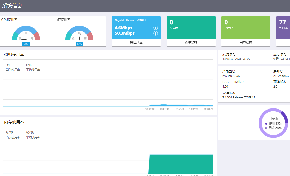

现在出现不定时网络缓慢,重启路由器后正常。
可以大概率排除配置没有问题。
1.可以看看设备版本,尝试将版本升级至最新的版本或者推荐阿年度稳定版本。
2.缓慢的时候看下设备的cpu,内存情况,判断设备性能是否足够。
建议是上个监控,缓慢的时候,看下监控,带宽占用率
路由启用snmp,服务器上装zabbix或者imc

内存和CPU没有大的变化
主要使下载速度达到50Mbps的时候会卡顿,有时40Mbps也会出现,不明白什么原因,内外网ping着没发现丢包
