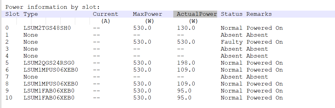

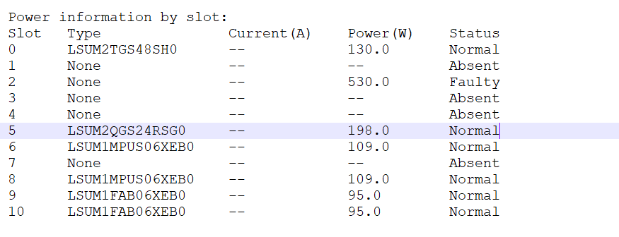

S10500 板卡slot 2 红灯无法识别,查看供电显示530w
2023-08-09提问
  • 0收藏,1631浏览
板卡无法识别
粉丝:64人 关注:2人
1、是新增加的板卡么?如果是,可能是版本不匹配的问题,或者是板卡也机器不匹配
2、如果是突然出现的情况,那么可能是硬件故障
3、看一下你电源的公里是多少,从图中看,是整机电源不够用了吧,你当前的板卡总电源已经挺高了
通过console 口登录,重新插拔一下板卡,看什么提示吧
嗯,找售后报修吧
zhiliao_h907dg 发表时间:2023-08-10 更多>>
插入的是业务板卡与slot 0板卡型号一致。
zhiliao_vkDNoO 发表时间:2023-08-09
slot 0 和slot2 倒换一下试试
zhiliao_h907dg 发表时间:2023-08-09
电源目前插了两个都是1200w的,状态都正常
如果可以的话 倒换一下试试吧 ,或者是通过console 看提示什么错误信息
倒换过了还是故障,还加了个电源
slot0 换到slot2 slot0 的板卡正常么?如果正常 说明slot2 的板卡有问题
slot0故障,所以感觉还是板卡的问题
嗯,找售后报修吧
粉丝:5人 关注:0人
是不是查询下版本有问题,或者电源功率不够
