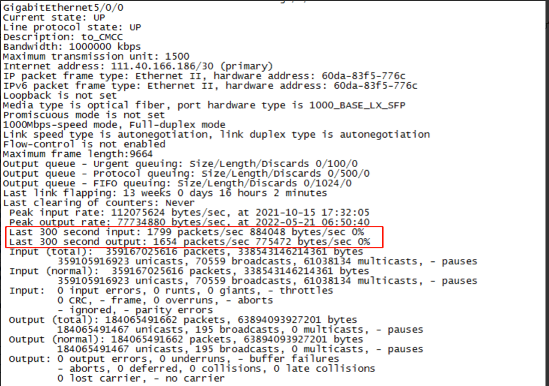

想问下如下哪个红框内的是接口实时流量:
粉丝:8人 关注:22人
最近300秒的平均流量
接口可以修改统计时长  修改为5秒:
interface GigabitEthernet5/0/0
flow-interval 5
粉丝:19人 关注:5人
最后5分钟的
粉丝:45人 关注:3人
1.查看接口进方向的使用率:dis counter rate inbound interface
2.查看接口出方向的使用率:dis counter rate outbound interface
3.查看接口历史使用率:dis int | inc rate
4.查看接口历史使用率及出入方向的字节:dis int | inc sec
