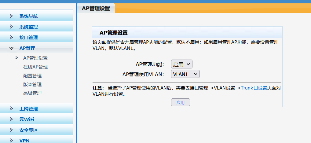

3.     选择“AP管理→AP管理设置→AP管理设置”,选择“启用”AP管理功能,单击<应用>按钮生效

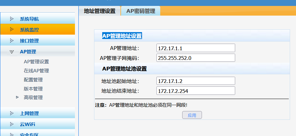

7.     选择“AP管理→高级管理→地址管理设置”,设置AP管理地址及AP管理地址池(AP管理IP地址和地址池必须在同一网段),单击<应用>按钮生效

有遇到,两个AP一个获取的是AC上DHCP的地址,一个是获取的管理的地址,获取DHCP地址的AP先安装,但是没有应用AP管理地址,后面再安装就应用了一下这个设备里面的AP管理地址,导致两个型号的AP地址不一样,我想知道AC上有了管理地址是不是应该把DHCP关掉
逍遥 发表时间:2023-08-10
回复逍遥:
是的 ,旁挂的方式 看你的地址池在核心上还是在AC上。如果在核心上,就关闭AC的dhcp
zhiliao_h907dg 发表时间:2023-08-10
是只能用vlan1吗,我看管理地址好像是属于vlan1的,之前有尝试过换个vlan,用组网的方式去配,貌似有点行不通
逍遥 发表时间:2023-08-10
回复逍遥:
可以不是vlan1 但是你得该AC的 地址,和你AP在一个vlan
就是说这款AC只支持二层组网吗
逍遥 发表时间:2023-08-10
回复逍遥:
