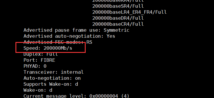

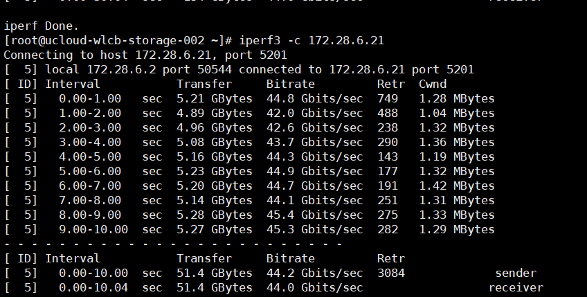

客户服务器接S9825交换机测试转发速率,网卡协商速率是200G,实际速率只有45G左右,这个是什么原因导致的,需要做什么配置调整吗?

一般测试方法问题,来回路径不一致等,导致到服务器后存在重传丢包之类的
粉丝:9人 关注:0人
是服务器直连交换机测试的吗?有没有试一下服务器和服务器直连测一下速度,可能是服务器到了瓶颈
