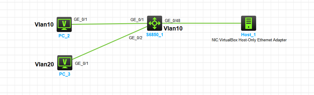

实验目的:
实现H3C交换机不同VLAN的PC能获取到VMware虚拟机【windows Server 2019】的DHCP服务下发的多作用域IP
实验步骤:
在HCL下加一台S6850,在48口连接至Vbox的虚拟网卡,然后在1口和2口分别连接HCL自带的PC;
Vbox的虚拟网卡关闭掉DHCP服务,且虚拟网卡的IP设置为:192.168.10.2/24,网关为192.168.10.1
VMware虚拟机网卡也连接至上述Vbox的同一块虚拟网卡,且系统IP设置为:192.168.10.10/24,网关为192.168.10.1

在Vlan10的PC机连上后,是可以正确获取到VMware虚拟机下发的指定范围的IP,这个没有问题,但是Vlan20的PC机连上后却无法获取到。
个人看法:
有没有可能是因为Vbox的虚拟网卡我只设置了Vlan10的IP地址,而且在交换机的48口我设置的是access,且只通过Vlan10,所以导致Vlan20下的PC机无法获取到DHCP服务器的IP,另外我也进行过Ping测试,Vlan20下的PC机确实无法Ping通DHCP服务器的IP,反过来,在DHCP服务器上也无法Ping通Vlan20的网关。
求解:
1. 如果我想完成这个实验,我应该怎么进行设置呢?需要用到2个Vbox的虚拟网卡吗?但是在实际环境下,DHCP服务器接在交换机上,不也是在端口处设置服务器的Vlan,且端口为Access模式吗?为啥在HCL上就不行了呢?
2. 在交换机内部进行测试,Vlan10和Vlan20的PC在手动输入对于的IP后,是可以互通的,但是Vlan20的PC还是无法ping通服务器,我估计也是上述的原因导致。
拓扑图:

多半是ip路由不可达导致,检查下服务器网络设置吧。
如果解决ip路由问题后还是异常,说明dhcp服务配置有问题。
已经经过如下测试: 1. 服务器的IP默认为192.168.10.10/24,网关为192.168.10.1,我在网卡高级选项中添加了192.168.20.10/24,网关为192.168.20.1,还是无法ping通192.168.20.1,但是服务器是可以ping通192.168.10.1的网关,且在交换机VLAN10下的PC是可以正常获取到服务器下发的指定IP地址。 2. 在Vbox的虚拟网卡上也新添加了192.168.20.2/24,网关为192.168.20.1,然后再去服务器尝试进行ping192.168.20.1,还是无法ping通,在交换机侧反ping服务器IP,能ping通VLAN10的IP【192.168.10.10】,但是无法ping通VLAN20的IP【192.168.20.10】 所以我感觉还是交换机哪里配置不对,但是想想也不应该啊,在同一交换机上,vlan间应该默认互通的啊?实在是费解

【补充】
经过如下重新配置测试,发现应该还是交换机侧的问题。
1. 服务器网卡配置信息
1#IP地址:192.168.10.10/24,网关:192.168.10.1,跃点数:10
2#IP地址:192.168.20.10/24,网关:192.168.20.1,跃点数:20
2. Vbox网卡配置信息
1#IP地址:192.168.10.2/24,网关:192.168.10.1,跃点数:10
2#IP地址:192.168.20.2/24,网关:192.168.20.1,跃点数:20
经过上述修改后测试如下。
一、服务器上测试
1. 服务器上Ping 192.168.10.2,正常;----------Ping Vbox虚拟网卡1#地址
2. 服务器上Ping 192.168.10.1,正常;----------Ping交换机的Vlan10网关
3. 服务器上Ping 192.168.20.2,正常;----------Ping Vbox虚拟网卡2#地址
4. 服务器上Ping 192.168.20.1,无法Ping通;----------Ping交换机的Vlan20网关
二、物理机上测试Vbox网卡
1.  物理机上Ping 192.168.10.2,正常;----------Ping Vbox虚拟网卡1#地址
2.  物理机上Ping 192.168.10.1,正常;----------Ping交换机的Vlan10网关
3.  物理机上Ping 192.168.10.10,正常;----------Ping服务器的1#IP地址
4.  物理机上Ping 192.168.20.2,正常;----------Ping Vbox虚拟网卡2#地址
5.  物理机上Ping 192.168.20.1,无法Ping通;----------Ping交换机的Vlan20网关
6.  物理机上Ping 192.168.20.10,正常;----------Ping服务器的2#IP地址
三、交换机上测试
1. 交换机上Ping 192.168.10.10,正常;----------Ping服务器的1#IP地址
2. 交换机上Ping 192.168.10.2,正常;----------Ping Vbox虚拟网卡1#地址
3. 交换机上Ping 192.168.10.1,正常;----------Ping交换机的Vlan10网关
4. 交换机上Ping 192.168.20.10,无法Ping通 ;----------Ping服务器的2#IP地址
5. 交换机上Ping 192.168.20.2,无法Ping通;----------Ping Vbox虚拟网卡2#地址
6. 交换机上Ping 192.168.20.1,正常;----------Ping交换机的Vlan20网关
