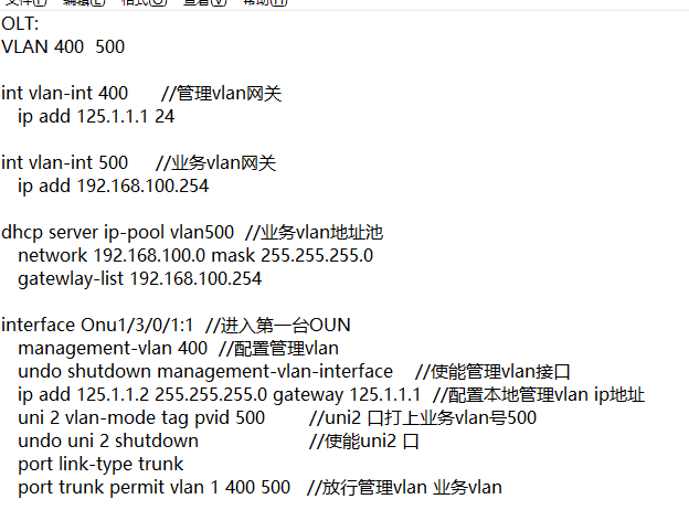

没有真机的情况下,有办法做OLT ONU 的实验吗

现在目前的配置,不知道行不行,有没有其他要注意的?

还有些优化的配置,
比如设置UNI口端口隔离,避免二层报文冲击onu
粉丝:19人 关注:5人
最近刚刚调过一个
你这个配置稍微有一点问题:
uni 1 vlan-mode trunk pvid 20
onu一般有4个端口,所有要配4个:
uni 2 vlan-mode trunk pvid 20
uni 3 vlan-mode trunk pvid 20
uni 4 vlan-mode trunk pvid 20
也可以参考下如下链接:
https://www.h3c.com/cn/Service/Document_Software/Document_Center/Home/Switches/00-Public/Configure/Typical_Configuration_Example/H3C_PON-Long/?CHID=676993#_Toc99533528
看链接案例。上面有关于连接AP 的配置。

如果仅仅该接口只有一个vlan的流量,tag应该也可以把,trunk作用是透传多个vlan用的,例如接AP的情况下,不知道我理解的对不对,
