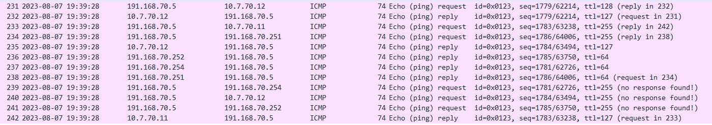

我司交换机与赫斯曼交换机使用网线直连,两边交换机各下联服务器,使用我司交换机侧服务器ping对端交换机下联服务器,在我司交换机上镜像与赫斯曼交换机互联端口进行抓包,发现部分ICMP报文是先抓到reply后抓到request,ping工具显示丢包,请问可能是那些原因引起这种现象?
191.168.70.5为我司交换机下联服务器地址,191.168.70.254为赫斯曼交换机地址,191.186.70.251\252为赫斯曼交换机下联服务器地址

互联口是单端口还是聚合?
你截图的哪两个报文是顺序有误的,我没看到
佚名 发表时间:2023-08-10 更多>>
只有一根网线互联
LotusJ 发表时间:2023-08-10
佚名 发表时间:2023-08-10
看一下2边交换机的互联口有没有错报,有错包的话一般都说物理线路有问题,替换光纤、网线、光模块逐一排查。
