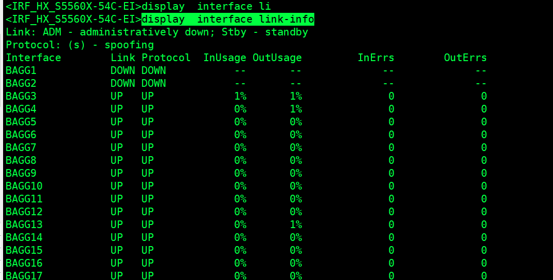

如果是v7 的新版本可以使用命令看利用率
display interface link-info

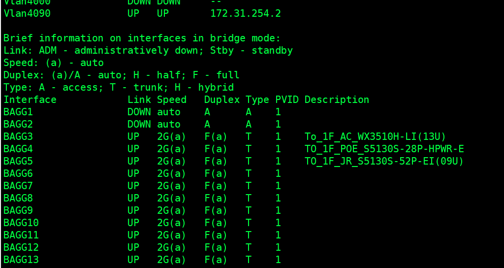

display interface brief 看接口速率
