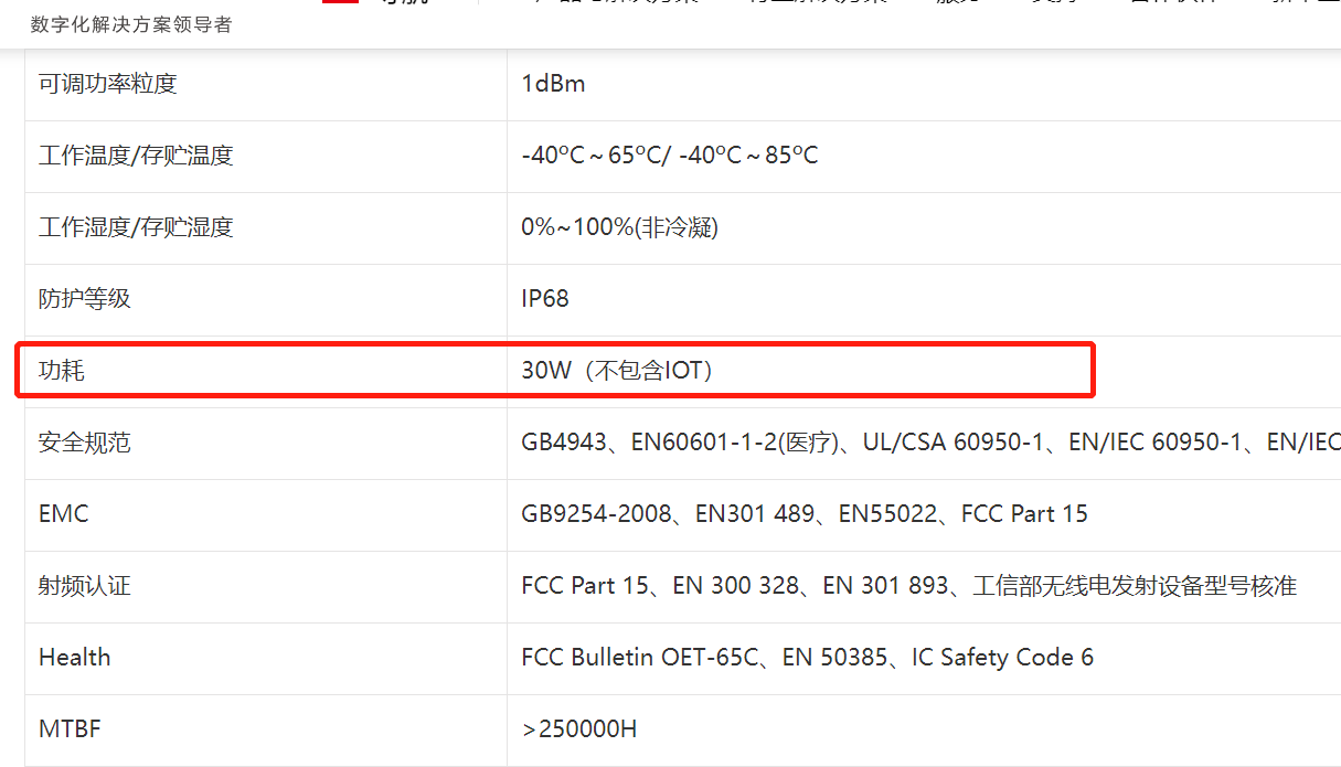

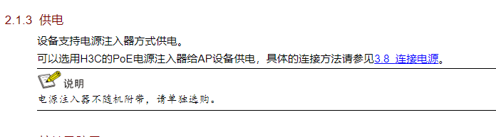

对供电有要求的,交换机支持POE++才行
