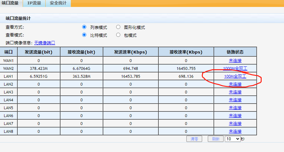

H3C ER8300G2-X 路由器+LAN链路状态全双工100M,是什么原因,设备上连下连全是1000M的。
上连华为核心交换机,ER8300G2-X下连TP-LINK R479GP-AC的LAN口(千兆)

接口是自协商的 如果确定下行设备是千兆口 建议更换下中间网线试试
zhiliao_9ykc4f 知了小白
忽略网线的事了,换了六类网线,果然问题解决显示1000M全双工。
