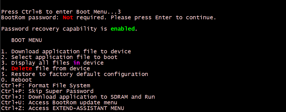

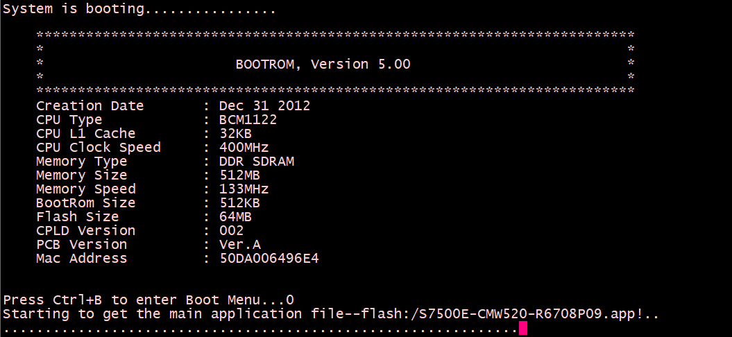

现场有台S7506E的V5交换机的,console密码已忘记,通过bootroom恢复时未有跳过console验证以及跳过当前配置选项(详情见图)。有没有其它方式可以恢复密码,或者如何bootroom界面导出设备配置文件。

Q:S7500E(V5)交换机忘记Console口密码应如何解决?
A:如果用户设置的Console登录口令丢失,又不能通过telnet等方式修改口令,可以使用以下解决方法:在bootrom界面通过ctrl+y的方式将配置导出,然后删除启动文件,让设备重新以空配置启动,最后导入配置即可。上述方式适用于bootrom3.01,如果是bootrom 5.00(无法通过ctrl+y的方式将配置导出),可以降级到3.01版本(需要找内部员工在FTP上可获取)解决。
粉丝:1人 关注:3人
你这boot菜单 没有跳过console密码启动的选项,也没有跳过当前配置的选项,不行只能恢复出厂了,或者联系400看下有没有办法
在bootrom界面通过ctrl y的方式将配置导出,然后删除启动文件,让设备重新以空配置启动,最后导入配置即可。上述方式适用于bootrom3.01,如果是bootrom 5.00(无法通过ctrl y的方式将配置导出),可以降级到3.01版本(FTP上可获取)解决。

打400吧,我之前也碰到过类似的问题,只能找400了
