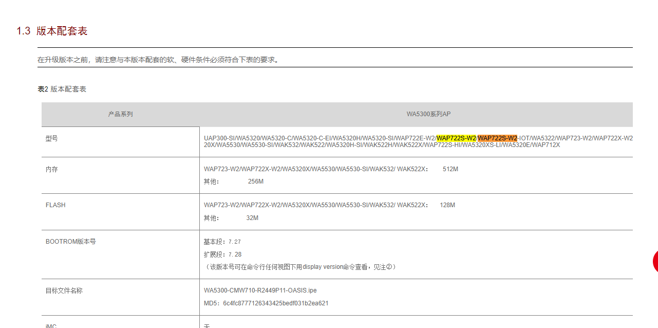

额 我写错了 是要刷成不用AC控制器的胖AP  WAP-722S-W2

wap722s -w2
wap722s-w2绿洲云版本

升级方法:
见附录B

我是WAP-722S-W2 也是用这个对吗
灵活的胖子 发表时间:2023-08-11
那你写全型号呀,不用这个哦、
zhiliao_东方老赢 发表时间:2023-08-11
实在抱歉 能发下对应型号的吗?
看上面
看到了 谢谢
